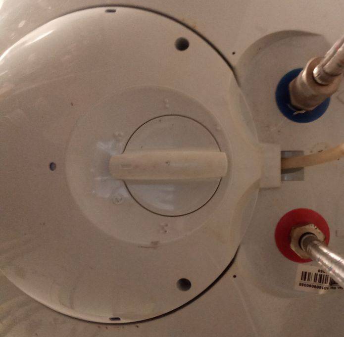

Здравейте. Не е за първи път преди около три месеца, направи тоя номер и брат ми му смени термостата, но сега го направи същият номер и се плаша сериозно, а брат ми е в провинцията в момента.

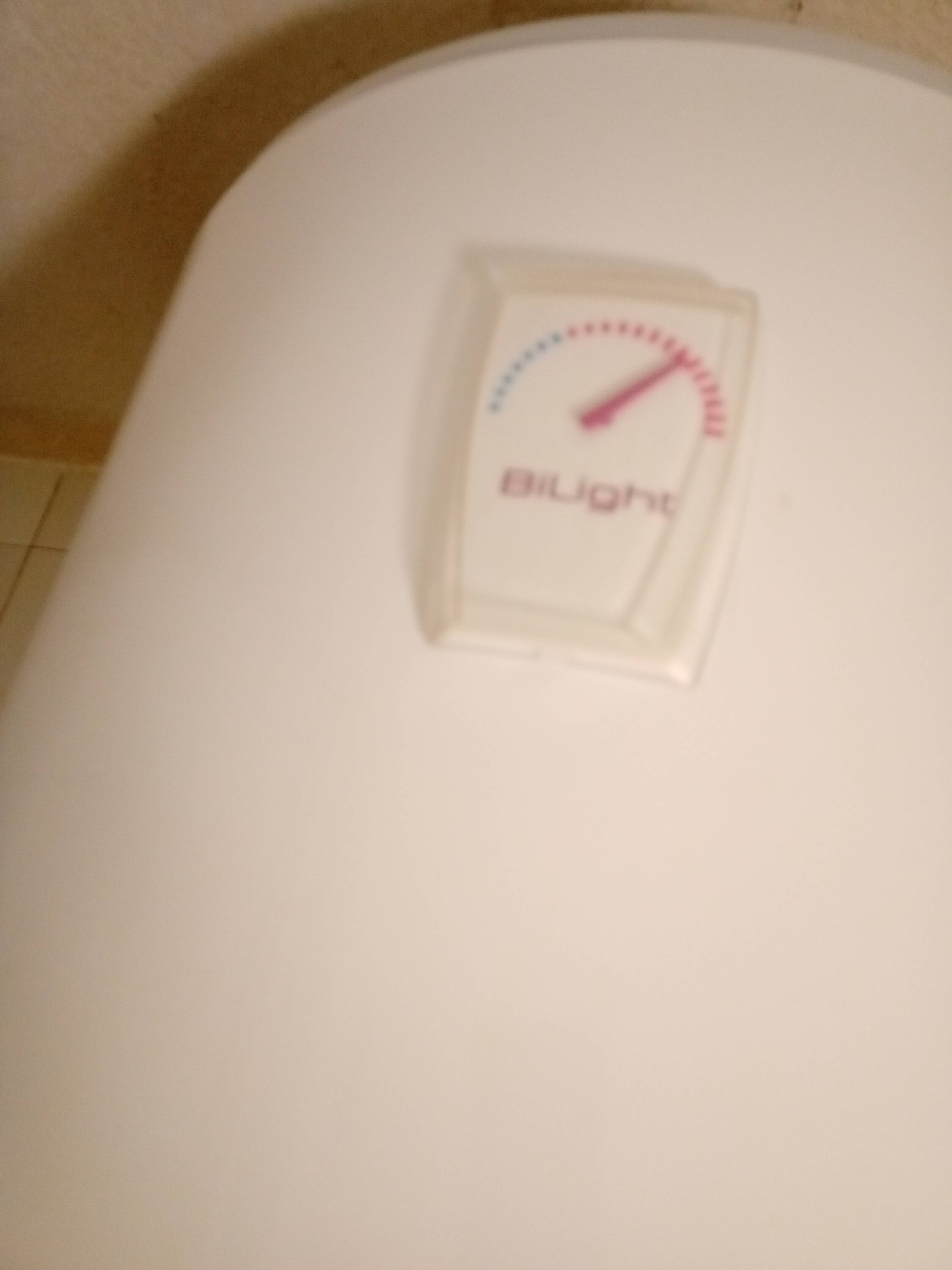

Стрелката на термометъра забива на макс. Бойлерът е изключил обаче като пуснеш водата е много гореща и с пара! И ме е много страх...
Тази сутрин същия номер. Източих го докато стрелката слезе в синьото, включих го (че го бях изключила от таблото) и зачаках да видя къде ще изключи.
Изключи си където обикновено изключва! Ето го!
Обикновено седи така!
Вече не знам какво да правя. Регулатора си седи все така никой не го пипа.
И вече нямам идеи! Пак ли нов термостат? :speak:

Подобни случки се получават, когато имаш капещ кран на топлата вода.  Топлата водичка изтича, а на нейнното място влиза студена, която охлажда сондичката на терморегулатора и го заблуждава, че не е достигната температурата за изключване.   Погледни си крановете :)
Като гледам  снимките, сондата на този бойлер, мисля че е от ония с навитите тръбички. Ако не е пъхната както трябва, до края, а е по-надоло, също може да се заблуди терморегулатора.
За притеснение е, защо не е изключила термозащитата. Тя работи на друг принцип-обикновено е с биметална пластина и би трябвало да изключи бойлера при по-висока температура. Обикновено оплакванията са, че изключва тя. А причините за това са, или че не работи терморегулатора, или както ти казах, течащи кранове. Но при твоя случай,  терморегулатора си изключва.  На първо време, затягай добре крановете, или смени  гумичките, ако са се износили. :)

Крановете ми са с керамични свери, и грам не пуска. Даже от възвратния клапан не капе??? Не знам защо не изключва крайната температурна...Може би не е достатъчно горещо...нямам идея. Миналия път брат ми смени терморегулатора и това беше...Сега го направи същия номер...Следя го вече три пъти, изключва си където трябва...Ама ме е страх вече...Като излизам ще го изключвам, докато се върне брат ми...Върнах малко регулатора назад...Нямам идея за друго! :(
При това положение с крановете,  се замисли, дали някоя ръчичка, случайно да не ги е затегнала до края ;)
ПП Няма да се плашиш, ако не сработи защитата, би трябвало да сработи възвратния клапанм ако и той откаже, фланеца ще избие, или меките връзки.....Не гърми така лесно бойлер, ако не е  сериозно побългарен. А ако случайно гръмне, ще се окажеш собственик на тризонет. Което не е чак толкова лошо :biggrin:

    Стига сте писали глупости!. На снимката горе ,това е един термометър  и той няма нищо общо с терморегулатора. Ако се напълни бойлера със студена вода  и той продължава да показва едно и също просто е заседнал. И какво ще стане ако се къпите с включен бойлер? Нищо! Как проточните бойлери и домакинските бойлерчета се включватСАМО ,когато се подаде вода и те са безопасни , а тези бойлери не трябва да се ползват включени?Та те са достатъчно защитени -имат тристепенна,четиристепенна защита. И какво ще стане ако спре водата? Нищо. Ще се къпите ли при спряна вода? Не. Дори да изпусне възвратния клапан  и бойлерът да се изпразне ,неговите защити си работят! Това е. По -важно е към бойлера да има на ел. таблото  ОРАЗМЕРЕН ПРЕДПАЗИТЕЛ , Опастно е да се слагат разни телчета и подобни!ОПАСТНО Е! Никога не го правете ,то важи и за другите уреди!Оразмереният предпазител изключва за милисекунди и пази при късо съединение човека!
