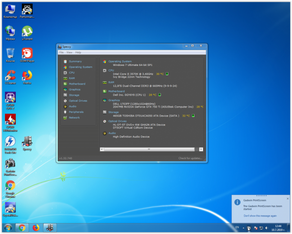

Не знам дали е софтуерен или хардуерен проблема. Потърсих инфо за подобни проблеми, изглежда може да са всякакви причините.
Проблема е такъв - когато компютъра заспи първо не се събъжда с мишката а само с клавиатурата. И от вчера се появи този проблем, при събуждане се появяват вълни по част на монитора, в единия случай след даде черен екран, в другия случай компа се рестартира. После махнах заспиване и изключване и му дадох ръчно записване, после събуждане и пак черен екран и рестарт. След това се включва със съобщението за непредвидено изключване и старира нормално.
Откъде да започна? Драйвъри някакви, БИОС? Направо да сложа друг уиндоус и да видя дали продължава?

Какво точно имаш в предвид "заспи"? Хибернация, изключване на монитора или sleep mode? В BIOS какви са настройките за sleep/wake? От сайта на dell инсталирал ли си всички нужни драйвери и инструменти за модела?
То стана и друг проблем, който според мен е свързан с този.
Нямаше как да се сетя да спомена едно нещо, че това с вълните и изгасването/рестартирване на компа и грешка го даваше при зареждане на Уин-а в Log on, към профил. Вечерта махнах заспиването и хибернацията и на другия ден тествах над 15-20 заспивания/събуждания с различни настройки на Power Managment. Проблема го нямаше, но тогава забелязах, че вече не зарежда за влизане в профил а директно към начален екран. Аз не съм пипал нищо свен Power Managment.
Отделно още по-рано Intel-Driver-and-Support-Assistant-Installer който го изтеглих от официалният сайт на интел стартира като процес но само толкова, нито се инсталира нито друго.
