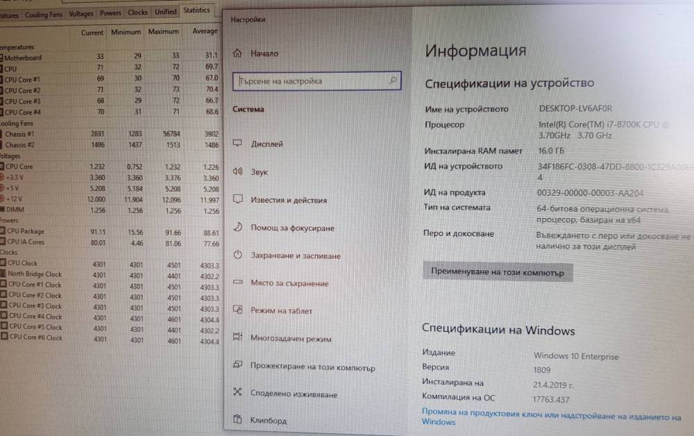

Имам въпросния охладител върху i7-8700К - доволен съм. Дори не ми е толкова шумен колкото очаквах. Иначе както са ти казали - температурите не са ти изобщо лоши и сега. Пък и е лято нали - освен ако не го държиш и на климатик. Та ако е за цвят и имаш излишен лев - не е лош избор.
