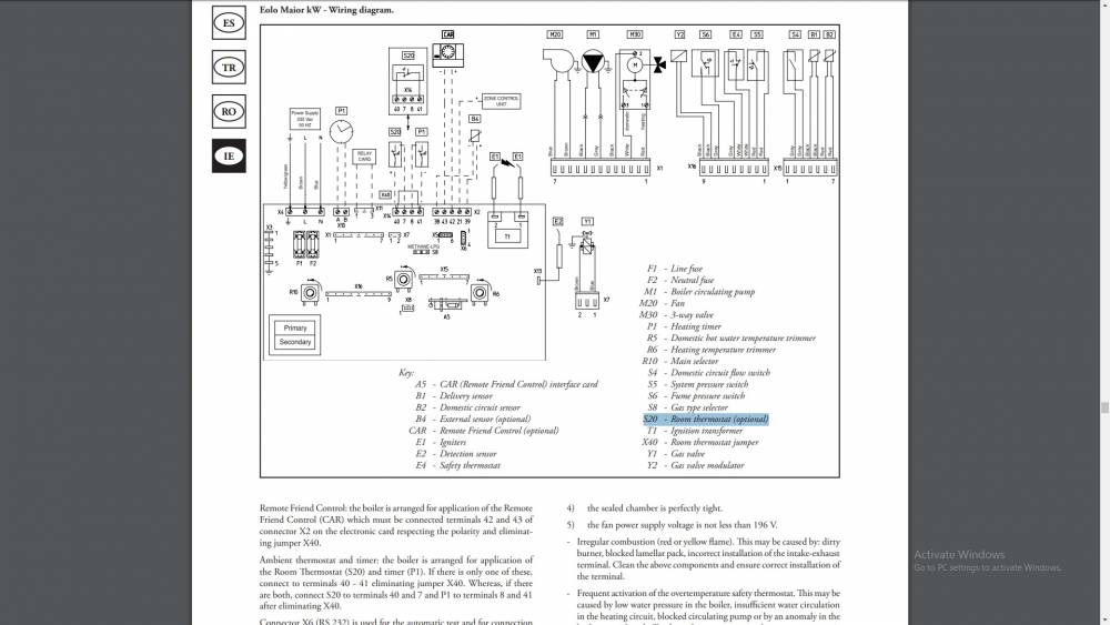

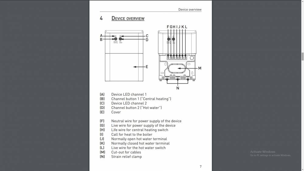

Значи това ми е втория стаен термостат! Първия не ми харесваше и затова сега взех стаен, който да отговаря на цялата система, но има едно усложнение, което се изразява, че заразлика от първия, който имаше 4 кабела за свързване с котела, този има 7, защото има и управление за топлата вода! Прилагам снимки от схемите! Първия термостат го вързах както следва:
- Фаза и нула терминал Х10 (А и В)
- Управлението на терминал Х14 (40 и 41)
Предполагам на новия трябва да вържа по схемата F и G на терминал Х10 (А и В)
H и I на терминал Х14 (40 и 41)
Но къде на платката на котела трябва да вържа J К и L
Предполагам, че J и K връзвам на терминал Х14 (7 и 8), но къде да вържа L
Благодаря!
П.П. Тъй като въобще не се чете схемата на котела ето линка! Страницата е 112
https://www.climadesign.com.ar/admin/upload_files/products_fe131d7f5a6b38b23cc967316c13dae2/20160127-081022_EOLO-Maior-kW-User-Manual-GB-2.pdf
