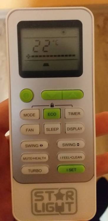

 16. Отваря се страница Add Device 1/5. Отивате при пуснатия климатик, вземате дистанционното и натискате зеления бутон Eco шест /6/ пъти за по-малко от осем /8/ секунди. Климатика издава двукратен пиукащ звук и на дисплея светва надпис CF, който мига. Натискате Next долу на страницата;
