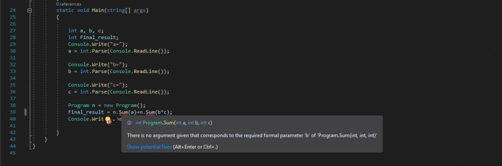

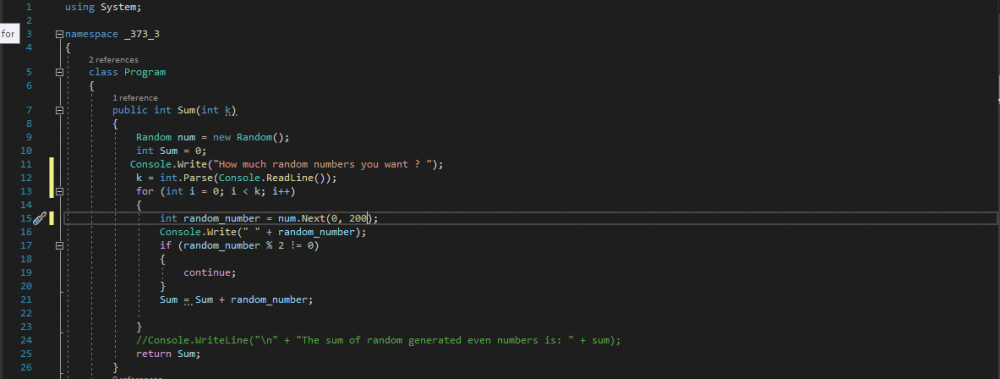

Здравейте, имам следната задача на С#: "Да се създаде метод Sum(k), който генерира k на брой случайни цели числа и като резултат връща сумата на тези от тях, които са четни. В главния метод да се въведат 3 цели положителни числа a, b и c. Да се намери и отпечата /Sum(a)+Sum(b*c)/."
По-долу ще видите какво съм направил, като цяло не разбирам как да направя метода и да го вмъкна, ако може някой да го обясни, тъй като имам и още една подобна задача. А ще съм и благодарен, ако някой и го напише, за да схвана с пример :)
image.png.ab2d787e1b6c1570836bf76c17c34bf0.pngimage.png.10c5fc64eab7eed8bf61f94ae5daabc5.png
не ве човек, туй  k го получаваш като параметър на метода, няма нужда да го въвеждаш от клавиатурата.
преди 9 минути, ined написа:
Добре, а ако не го въведа, тогава до колко трябва да ми върти цикъла ? Защото в момента върти до к. Реално не разбирам много самото условие на задачата и методите. Ще можеш ли да го напишеш ? И ако може да напишеш и коментари на въвеждането и извеждането на метода
преди 28 минути, ined написа:
Въвеждаш 3 числа a, b, c. Единия път sum() ти върти a пъти, втория b*c пъти
Как да го махна това -.-

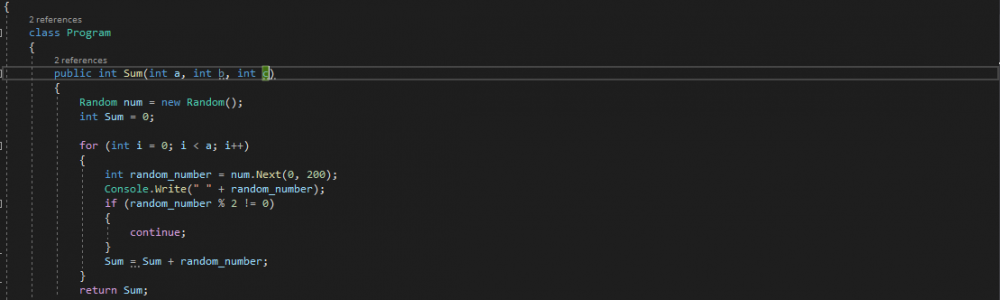

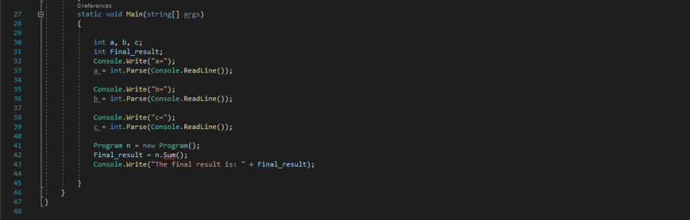

@Jarret  вместо да се приближаваш все повече се отдалечаваш от решението. Ще ти го напиша как би трябвало да изглежда на С++ пък ти си го прави после на С#.
#include <iostream>
#include <cstdlib>
#include <ctime>
using namespace std;
int sum(int k)
    int s=0;
    for (int i=0; i<k; ++i)
        int r=rand()%1000;
        if ((r & 1)== 0) s+=r;
    return s;
int main()
    int a, b, c;
    srand(time(NULL));
    cout<<"a = "; cin>>a;
    cout<<"b = "; cin>>b;
    cout<<"c = "; cin>>c;
    cout<<"Result = "<<sum(a)+sum(b*c)<<endl;

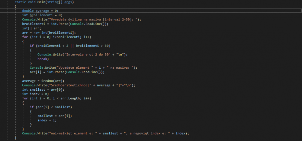

"Да се въведе едномерен целочислен масив с дължина (брой елементи) в интервала [2,30]. Да се контролира въвеждането на дължината в този интервал.
а) Да се напише метод за Sredno(k), който връща средноаритметичното на тези елементи на масива, които принадлежат на интервала [-k, k] и се делят на 5 без остатък. Да се въведе цяло положително число к, да се извика методът за въведения масив и резултатът от него да се изпечата на екрана"
б)Да се намери и отпечата последният минимален елемент на масива и неговия индекс.

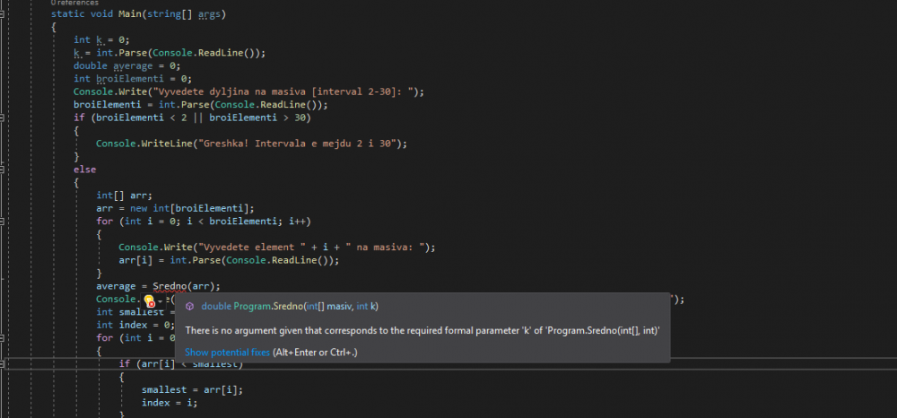

До това съм достигнал аз:

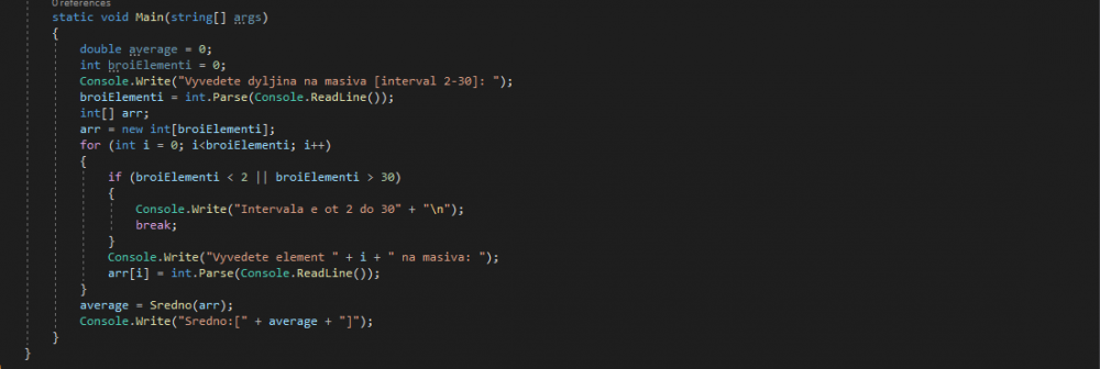

И главния метод:
Не знам изобщо дали е така, ако може отново да помогнете.

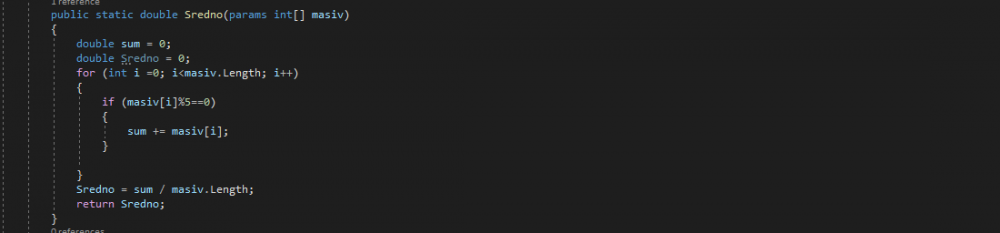

Ето до тук стигнах:
Та, някой ще помогне ли да види дали е така, какво липсва, изобщо всичко ? И да даде съвети и насоки.

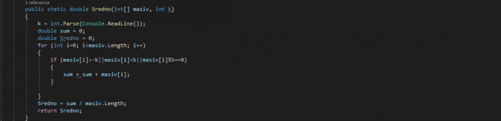

Естествено, че липсва.  Като пишеш  програмата четеш ли изобщо условието на задачата?
Къде въвеждаш k и къде проверяваш дали елемента на масива за който изчисляваш средното е в интервала -k до k? Средно аритмитично не се изчислява така, трябва да преброиш броя на елементите които влизат в сумата и на него да разделиш, а не на броя на всички елементи. И трябва да има проверка дали тоя брой не е 0.
преди 49 минути, ined написа:
Чета условието и не го разбирам, за съжаление. Видях, че липсва това с -к до к, но не знам как да го направя 😕 Малко помощ ? Това к къде трябва да се декларира, в main methoda или в метода за средно ?

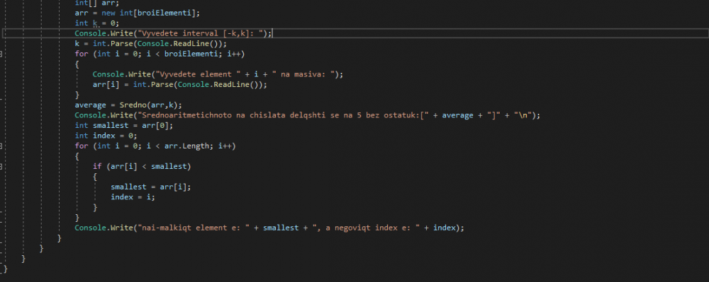

@ined Нещо такова:
Само дето не знам как да го направя да се разделя на елементите, които влизат в сумата.
Отделно отново ми изписва онзи проблем с параметъра:
Но нали съм декларирал к ?
Оправих я: image.png.8ddea1a61065e5f294636b5bc24a625d.png

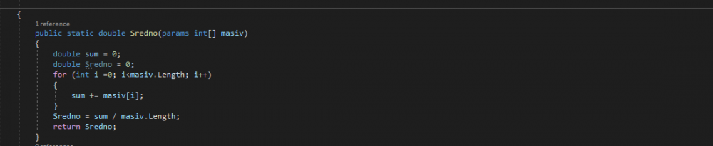

само, че все още за средно дели sum/masiv.Length и не знам как да го направя да дели на броя елементи, които влизат в сумата
Написах я, всичко е точно. Благодаря за помощта
