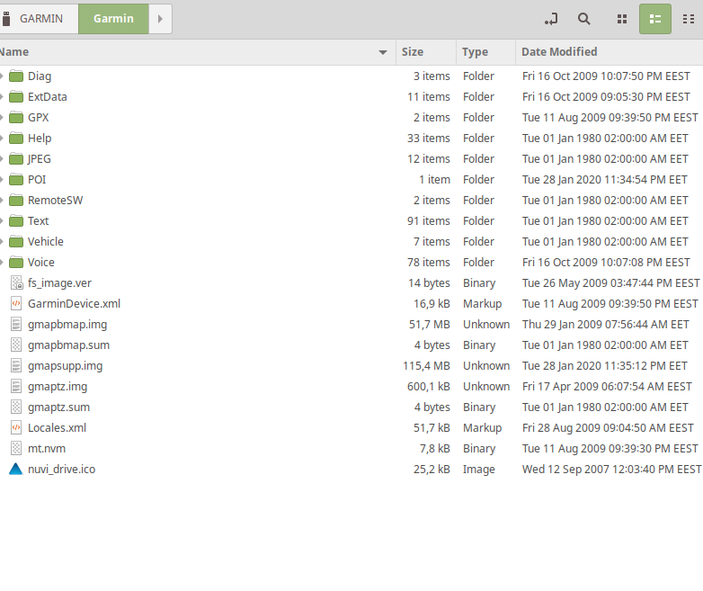

Има и безплатни трябва ми снимка от устрйството. Свържете го към компютър и направете снимки.
На кое точно искате снимки - на директорията с папките ли? Иначе имам няколко навигатора, защото ползвам в колата и на мотора - Nuvi 250, Nuvi 250W, Nuvi 1340

Където са картите нещо от сорта на gmapsup.img
Важно! Запазете си някъде файла gmapsupp.img някъде и после вижте от тук си изтеглете за която държава ви интересува.

Забравих да ви кажа . Копирате си някъде настоящите оригинални карти и от сайта като истеглите някоя държава я преименувате на gmapsupp.img и я слагате там където сте ми далии снимка.
преди 9 минути, Gangosa написа:
Така и направих, но не стана.
Успях да кача картата и я разпознава, но пък сега не намира никакви адреси - при избиране на град пробвах и на латиници и на кирилица да напиша София и Sofia и излиза, че няма съвпадения, същото и с име на улица.
