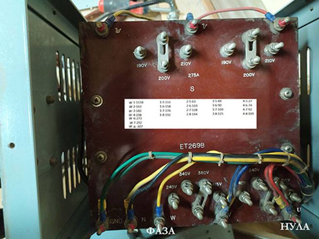

Изрових тази антика и я изчистих  от десетилетния прахоляк. С никаквите си познания пуснах 220В ток
както е показано на снимката и мерих ли мерих. Мога ли да използвам някои от тези напрежения: 27,44,63,74,90,110,128,144волта?
Имате ли идея каква мощност може да понесе?
Дано въпросът ми да не е прекалено тъп:)

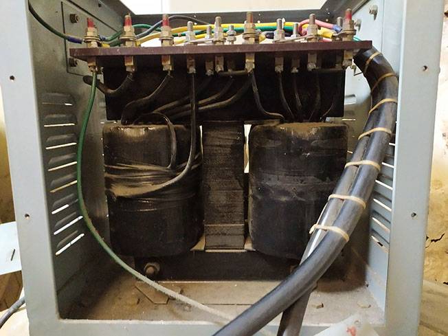

 Тежи поне 30 кг. Ще го снимам отстрани да се видят намотките и магнитопровода.
Влизат два кабела-петжилен и четирижилен-тия шарените в долната част на снимката.
Излизат три-тия в горната част, означени с малките букви w,v, u.
Ето изглед отстрани. Видимата част на магнитопровода(между намотките е широка 5 см.).
