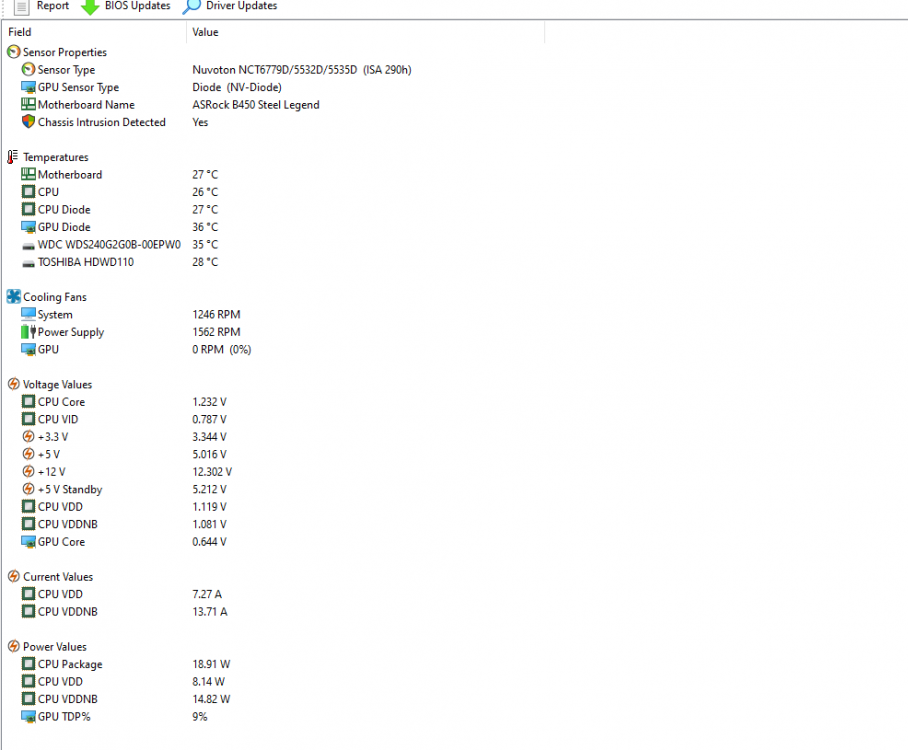

Здравейте отново! Пак идвам, за да ви тормозя с моите въпроси. :D
Реших да сменя захранването на компютъра, че този Zalman ZM700-LXII нещо не ми се струваше надежден.

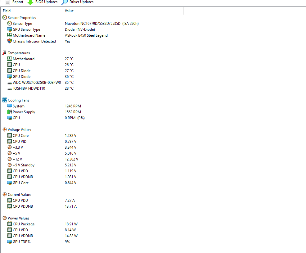

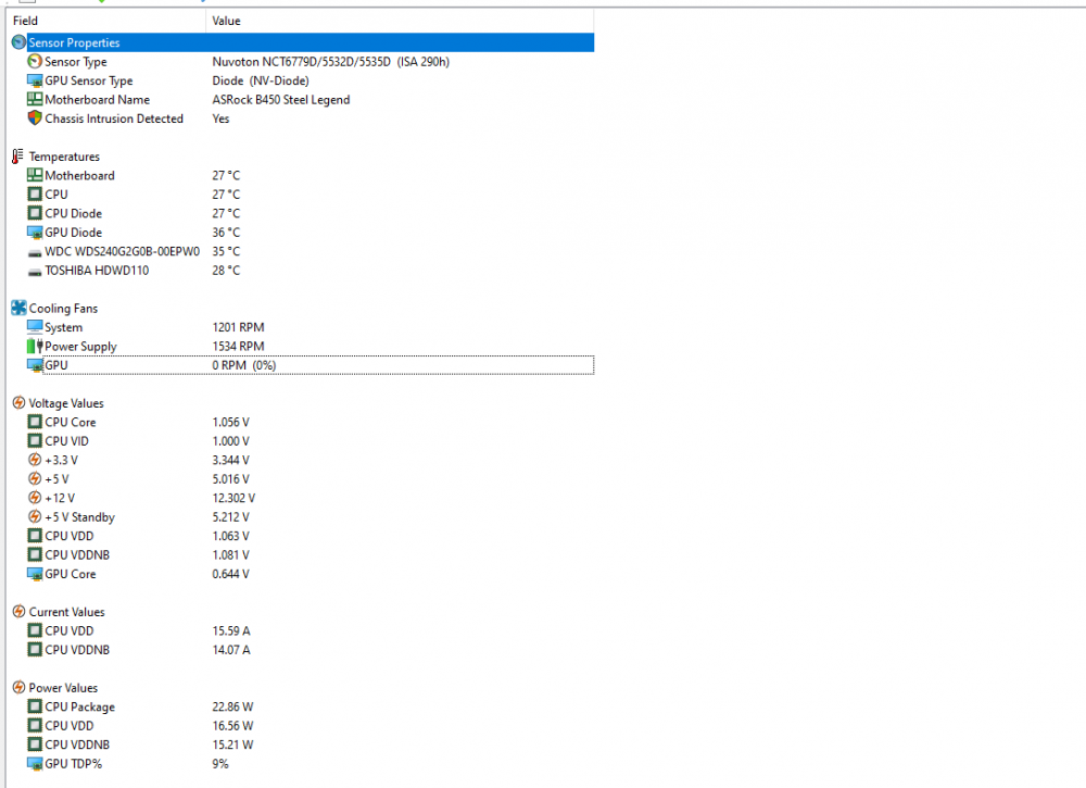

Взех Cougar GX-F 750W, мисля, че съм вързал сам всичко както трябва (ако може да се провери ми дайте съвет, как да го направя, благодаря), но като отворих aida-та, волтажите на CPU-то при рефреш се променят с големи стойности. Не знам аз ли съм хванал ковид-а или си въобразявам и винаги си е било така, или има някакъв проблем. Ще ви бъда благодарен, ако ми помогнете.

Волтажите изглеждат нормални. Процесора автоматично си променя волтажа и честотата според натоварването. Волтажа на Ryzen може да е до към 1.4 волта без проблем (даже и малко отгоре), особено при overclock.
