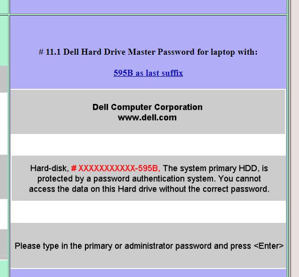

От много време вкъщи ми се мота един стар лаптоп DELL Latitude d610 който е без хард. За да не го изхвърлям реших да го подаря и за целта му взех друг хард от софийския битак.
Оказа се обаче че харда е заключен и не мога да направя нищо.  Има ли начин да го отключа или по скоро да го форматирам ? Проблема е че не мога да бутна нито някое live CD нито пък да вляза в биос.
Още докато зарежда биоса ми излиза съобщението че харда е заключен и да въведа парола.
Някакви идеи ?

Аз ползвам D600 който беше със същия проблем.Първо по сервизтаг-а намерих в нета каква е паролата за отключване, има информация.След това пак в нета намерих клавишна комбинация с която се изключва това да иска парола!Сега не ми иска парола.
Сега погледнах снимката която си пуснал, заключен е диска май!При мен на този екран ми изписваше сервизтаг-а!

Заключен ти е лаптопа, не харда.
Със стария хард това го нямаше.

Благодаря ти но това са пароли за BIOS. Когато извадя харда си влизам без проблем в биоса.
Ок ще проверя и този вариант.

Благодаря за видеото но сега ако кажеш и как да стигна до Command Prompt при положение че не мога нито да отворя биос нито да бутна от диск докато е сложен харда.
Закача се диска на друга машина като втори, вариант е да пробваш и с някой USB адаптер и да го закачиш на стартирала система.

Генерирай си master password на линка горе и ползвай метод 4 тук

Благодаря на всички който се включихте обаче харда днес не иска да стартира (Internal hard drive error!)
Тихо и кротко си замина :)  Жалко, едвам открих такъв хард на битака :(
