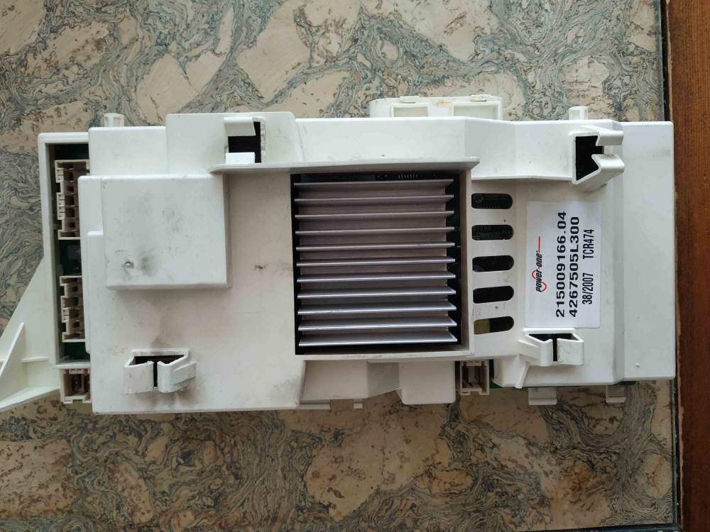

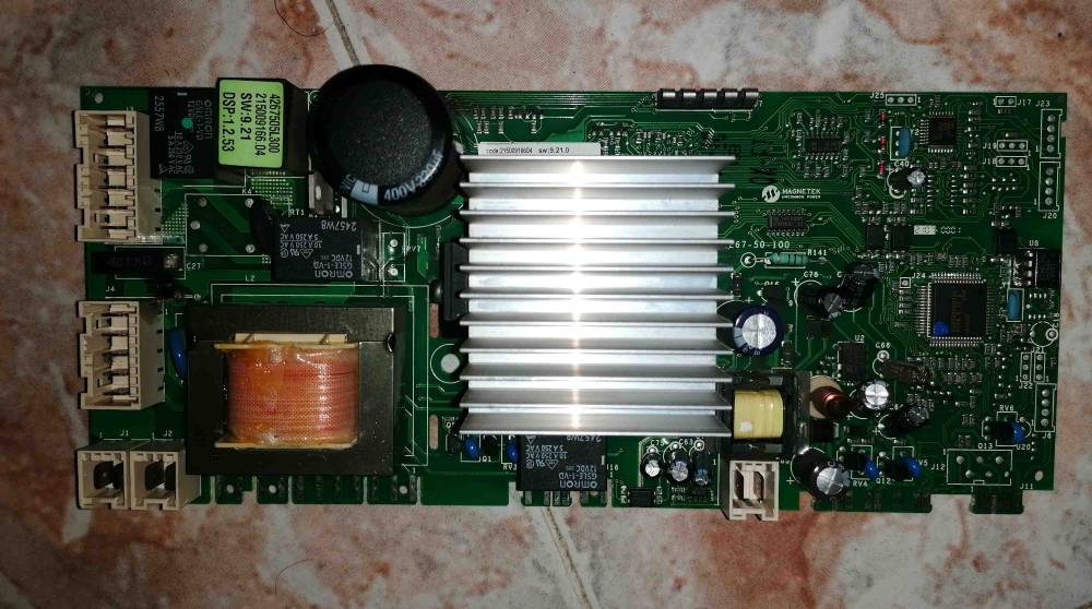

Благодаря за бързия отговор и се извинявам за непълната информация! Да, техник ми го каза, тъй като идеята беше да смени само кондензатор, но след като видя платката отпадна като вариант. Не съм толкова запознат с материала, че да реша сам да правя такива предположения. Мога да направя и други снимки, ако тези не вършат достатъчно работа.
преди 10 минути, Йордан Илиев написа:
Добре е така, да. Благодаря.
Бихте ли казал кой е кондензатора от снимката. Моята е същата като вашата. (става въпрос за снимките)  Ако е този черният, големият до белия радиатор, едва ли само това е дефекта по платката. Личи ли му да е подут от горната си страна?  Или този който е ниско долу вдясно до белият куплунг с двете пера?  Направо се вижда че последният е подут много и трябва да се подмени задължително. Струва около 1 лев и трябва да е съшият по капацитет. Предполагам, че сте го забелязал.

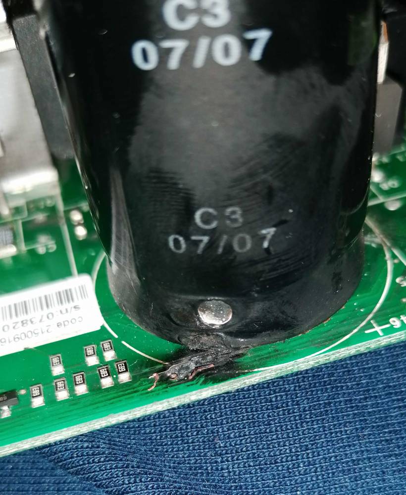

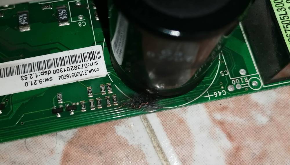

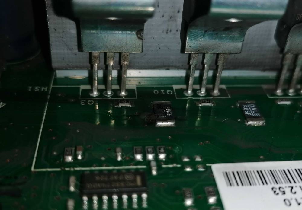

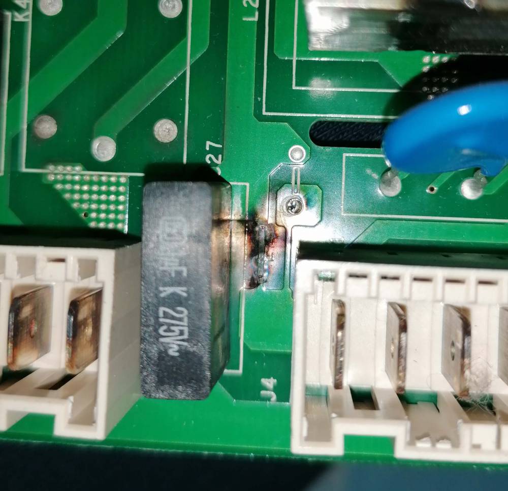

Кондензаторъ е точно този големия, не е подут, но си има дупка и съответно е изгорил платката и направил дупка и в нея. Снимах и още няколко месна, на които има изгаряния. Да, този кондензатор долу е подут, но в случая мисля, че подмяната му няма да оправи нещата : D На трите снимки ще видите дупката в големия кондензатор и платката, едно изгаряне, което се намира между двата по-големи куплунга вдясно и едно изгаряне, което е под радиатора от страната на големия кондензатор.
преди 8 минути, Йордан Илиев написа:

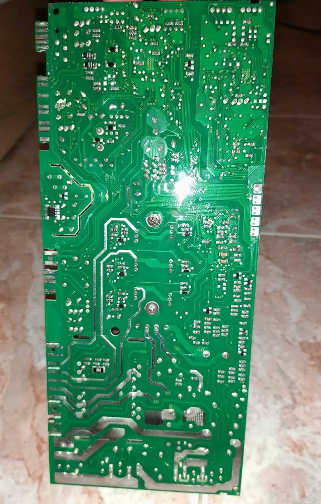

Видях всичко и е ясно, че трябва да я подмените направо с нова. Последствията са много и не бих Ви препоръчвам да се ремонтира. Не зная колко ще струва, но ремонта ще е доста за всички елементи и не е сигурно след него дали всичко ще се оправи. Съвета ми го разбрахте - замяна с нова, но същия модел. Тази, която сте посочили че сте намерил не е същата и предполагам програмирането записано в чипа няма да отговаря на този модел. Съжелявам! Важното че направихте необходимото според мен и Ви благодаря много за снимките.  Ако е възможно, много бих искал да погледна на снимка платката от другата си страна.( да се вижда фолийната картина). Да погледнем и там какви са щетите.

Това ме интересуваше, дали различните номера платки, макар и при един и същ модел пералня, имат някаква разлика в програмирането.
Извинявам се за светлото петно от светкавицата на снимката, но ако снимам без нея няма да се види особено много при светлина от крушка.
преди 1 минута, Йордан Илиев написа:
Тук видимо от снимката не се забелязват проблеми, но окончателният ми съвет е - замяна с нова. В оторизираните големи сервизи при всяко положение трябва да имат резерви, щом са внасяни в България. Ще се наложи да похарчите някой лев, но пък за сметка на това Ви пожелавам приятно посрещане и прекарване на Великденските празници. Бъдете жив и здрав Вие и цялата Ви фамилия! Поздрави от Велико Търново !

Нямаше следи от вода по платката или около нея. По принцип стои в един пластмасов кожух и е зад барабана, не изглежда в близост до маркучи, от които да капне вода.
