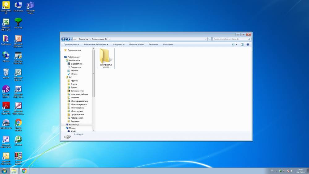

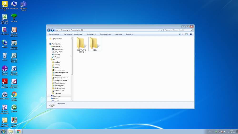

Затрудних се в кой форум, да задам моето питане, ако съм сгрешил, моля за извинение. Проблема е следния. Преди близо половин година от някакъв тракер, не помня кой, свалих концерт на Диип Пърпъл. Торента съдържаше папка, в която имаше два или три видеофайла. Нямаше друго, примерно файлове ехе или нещо подобно. Два пъти прегледах концерта, но не ми хареса и изтрих торента и видеофайловете в папката. Папката я оставих и известно време в нея си слагах снимките от телефона. Преди две седмици прехвърлих снимките на друго място и изтрих папката. За моя изненада след няколко минути папката се появи отново. Изтрих я многократно, но тя упорито се появявя. Накрая реших да форматирам няколко пъти този дял от харда. След формата един ден я нямаше, на втория се появи пак. Мислех, че форматирането заличава всичко, обаче не помогна. Като преименувам папката, след няколко минути пак се появява, а преименуваната си стои до нея. Папката реално не ми пречи, ама ме дразни, че не мога да я махна. Някой има ли идея, какъв е проблема и как да се реши.

Не съм я прехвърлял никъде. Аз още преди месеци, като свалих торента и прегледах набързо концерта, го изтрих на другия ден. Проверявах в търсачката на Уиндоус, флашката която включвам понякога, ама няма никъде такава папка. Не е вирус. В торента бяха най - обикновени видеофайлове Avi или MP4, не помня. В краен случай ще прибегна до съвета на Daylight Dancer, ама рекох да не инсталирам специализирани програми, да не се стига до там. Просто не разбирам, кое и защо възстановява пустата папка. За мен, като неспециалист е любопитно, че след изтриване или преименуване папката се възстановява за няколко минути, а след форматиране за около 24 часа. Това би трябвало да значи нещо, ама не знам какво.

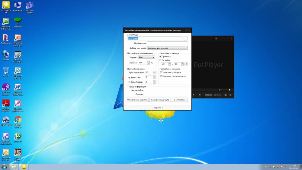

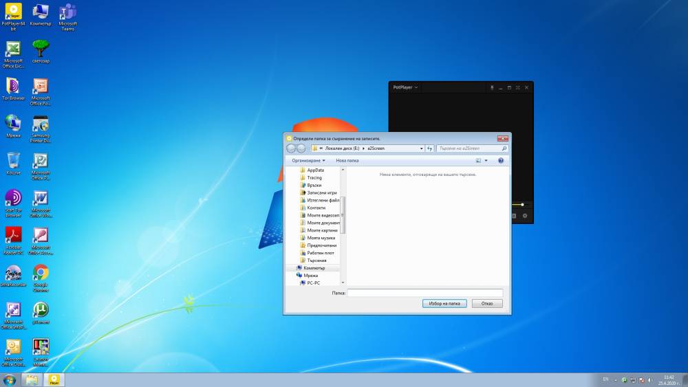

Здравейте ! Въпроса с неизтриваемата папка се реши. Проблема се оказа следния. Оказа се, че в настройките на ПотПлейъра във Видео - Заснемане на кадри съм задал въпросната папка, като място, където да се съхраняват снимките. И при всяко изтриване, преименуване и форматиране на папката, плейъра после я възстановявал, като папка, която ще му трябва. Смених папката и проблема се реши. Давам тази информация, в случай че някой крещне подобен проблем.
