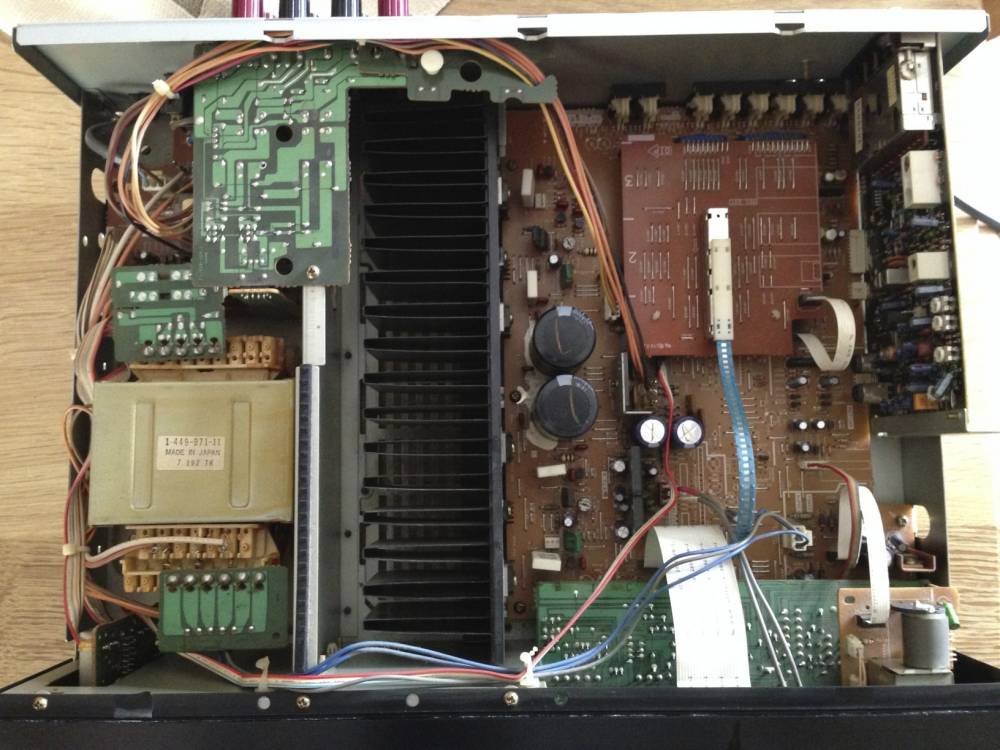

Здравейте, отскоро имам един стар усилвател сони. Ползвам го да си слушам музика от лаптопа. Забелязох, че когато няма нищо пуснато се чува едно леко жужене от колоните. При разкачен аудио кабел директно от усилвателя също се чува. Не се влияе от потенциометъра за усилването. Проверих си контакта - заземен е. С мултицет примерих за напрежение на изхода на колоните, показва 0.2V. Нормално ли е да има такъв лек шум или усилвателя е за ремонт?

Ако предприемете операцията по подмяна на електролитните кондензатори, то най напред се започва с тези, които се намират към захранването на крайните стъпала. Кондензаторите при стар модел техника обикновено биват с много по голям обем от всички останали, както и техния капацитет изразен в микрофаради - или  2200 mF,  6800мФ, 8200 мФ, 10000мФ. Последният капацитет едва ли е използван през 60-70 години на миналия век. (10000мФ). След това , ако стъпалата са направени с разделителен кондензатор към колоната, се сменят ТЕ, а ако захранването е двуполярно - такива липсват. Желателно е да го направи квалификациран техник, ако нямате познания!

Усилвателя не е лош като цяло, интересно ми стана да видя подробно за какво изпозват това STK от легендата в схемата но не с голям успех, ще потърся по пълна и ясна схема. Като цяло е с два електролита, двуполярно захранване на крайното стъпало което е транзисторно.
преди 1 минута, FusE написа:
Усилвателя не е лош като цяло, интересно ми стана да видя подробно за какво изпозват това STK от легендата в схемата но не с голям успех, ще потърся по пълна и ясна схема. Като цяло е с два електролита на крайното стъпало което е транзисторно.
Това е тунер усилвател от 80-те години и работата по него е много лесна!
преди 3 минути, Колев60 написа:
Абослютно си прав, профилактика на потенциометри, ключове, смяна на електролитите на захранването и е като нов.

Ето какво представляват кондензаторите от този род. Препоръчвам Ви капацитета им да е колкото се може по голям, като много важно е и работното им напрежение (да е 50 или над 50 волта). Също много важно условие е свързващият кабел от източника на сигнал до тунер усилвателя да е добър. Какво искам да кажа с тези думи. Спойките на жиците към RCA куплунзите да са здрави и хубаво запоени, особено "ширмовката" (оплетката) от много то жички което е и "масата" на сигнала. Женските и мъжките куплунзи от този род трябва да са ЧИСТИ от прах и всякакви други вещества. Кондензаторите посочени в 2-та линка са от много добро качество и сега цената им е абсолютно поносима, а не както беше през 80-години - 15 паунда за бройка. Успех от мен.

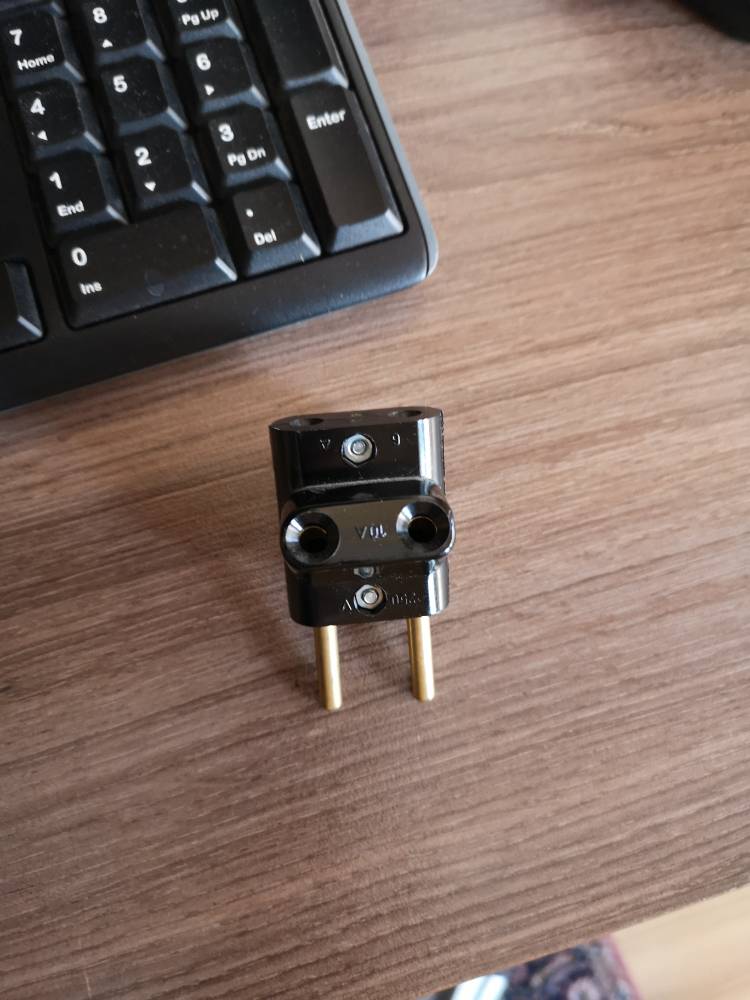

Здравейте отново. Подмених си кондензаторите и брума за доста дълго време беше изчезнал. Но взех да включвам лаптопа към външен монитор и забелязах, че пак има брум. Усилва се при увеличаване на звука. Единствено го има, когато е вързан монитора. Пробвах с още 2 различни лаптопа пак същото. Без монитор няма проблем. Има ли решение на сегашния проблем :)

Пробвай да включиш монитора в контакт, който не е шуко. Понякога предпазният проводник, съединен с нулевия в контакта, създава такъв проблем.
преди 12 минути, NEVADA написа:
Свързах монитора през такъв тройник и брума изчезна. Много благодаря.
