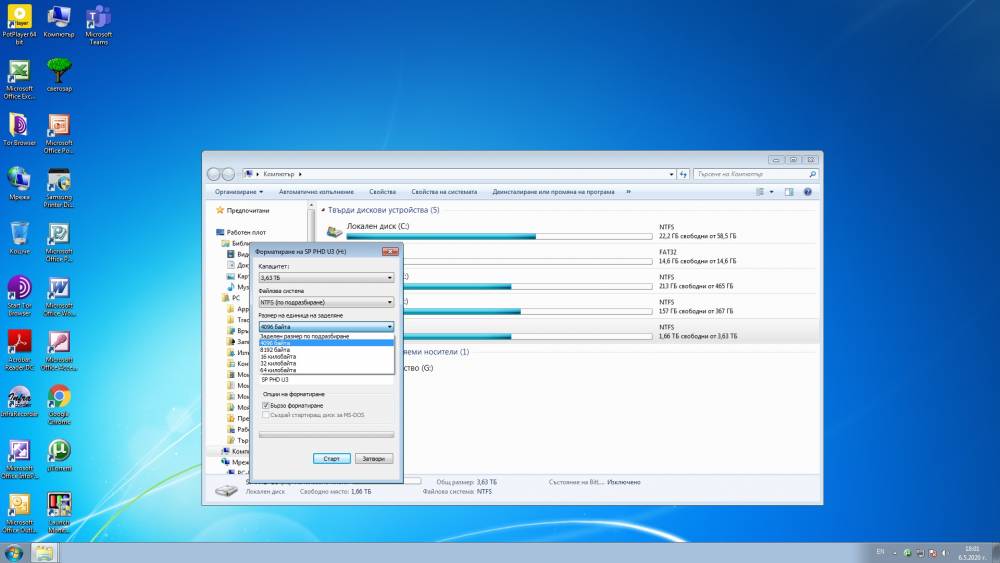

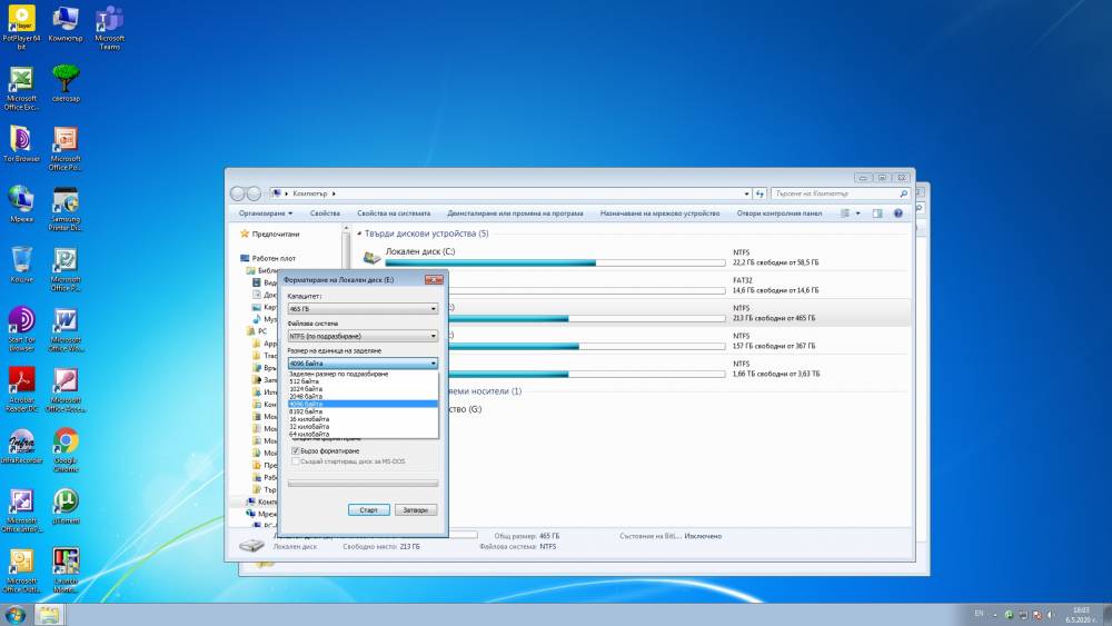

Не можах да преценя дали въпроса ми е за тема ОС или хардуер. Ако съм сгрешил, моля преместете го в съответния раздел. Става дума за т.н. Размер на единица на заделяне. При диск F и E ми дава осем опции, обаче при двата диска опцията по подразбиране е различна. При външен хард диск ми дава пет опции, като тази по подразбиране съвпада с на диск E.  Интересуват ме следните въпроси. Коя опция за какви цели е подходяща ?  Вероятно по - малките стойности за добри за едно, а големите за друго. Защо на E и  F стойностите по подразбиране са различни ? Как ОС решава, коя стойност по подразбиране е подходяща, след като ОС не знае, какво ще се записва на диска. Защо на външния хард диск опциите са по - малко: пет, а не осем ?  Търсих в интернет отговори на тези въпроси, но не намерих нищо удовлетворяващо. Ако някой реши, да загуби пет минути, ще се радвам да чуя мнението му.

Най-добре го оставѝ както е, и не го мисли. Принципната идея е, че ако работиш с много малки файлове, по-малката единица би ти помогнала да спестиш място. И обратно, при много големи файлове, по-голямата единица би допринесла за бързодействието на системата ти. На практика мисля, че няма да усетиш някаква сериозна разлика.
