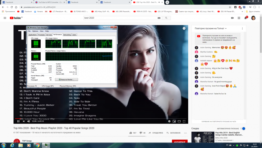

Предполагаем злонамерен софтуер. Компютърът ми е бавен и засича.
Здравейте,
Предполагам, че може да съм си натряскал някой вирус не знайно как, защото компютърът ми стана бавен и на моменти засича. Прикачвам файловете по долу.

..и проверката на системните файлове не показа проблем....! Може ли по подробно в какво се  изразява  бавната система ..? При вход във системата , при браузуване.....? Възможно е проблема да е хардуерен ....!!!! Ако стартирате системата в безопасен режим ...как са нещата ...?
Ами, все едно нещо постоянно ми товари RAM паммета, хард диска го чува постоянно все едно върши нещо, бавно браузваане, особенно във фейсбук, зарежда по много време, мисли и такива подобни лагващи неща..
