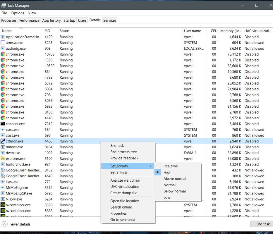

На Windows 10 може ли да се зададе приоритет за отделен процес
На Windows 10 може ли за определен процес, да му се зададе висок приоритет от диспрчер на задачи?

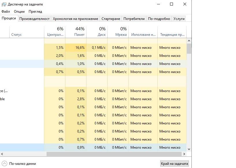

Кое от тия е,че на твоята снимка не се ориентирам.
Сигурен ли си?Там не ми дава подобна опция.
Démarrage = Стартиране
Я дай един скрийн ако може.
Коя версия на 10 е това, ако е разична от моята може да има някакви разлики знам ли ги какво са пипали на баце Уили джуруляците.
За това ли става въпрос:

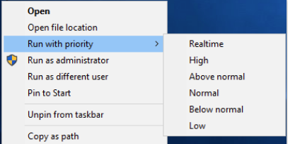

Има и по-лесен начин за стартиране с приоритет - след изпълнение на прикачения файл, в контекстното меню на изпълнимите файлове (*.exe) се появява опция за избор на приоритет
Add_Run_with_priority_to_context_menu.reg.cmd

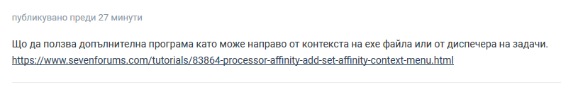

Що да ползва допълнителна програма като може направо от контекста на exe файла или от диспечера на задачи.
https://www.sevenforums.com/tutorials/83864-processor-affinity-add-set-affinity-context-menu.html

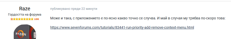

Може и така, с приложението е по-ясно какво точно се случва. И май в случая му трябва по-скоро това:
https://www.sevenforums.com/tutorials/83441-run-priority-add-remove-context-menu.html

преди 3 часа, DarkEdge написа:
Add_Run_with_priority_to_context_menu.reg.cmd 1 kB · 1 изтегляне
Прикачам и вариант на български
Add_Run_with_priority_to_context_menu.bg.cmd
