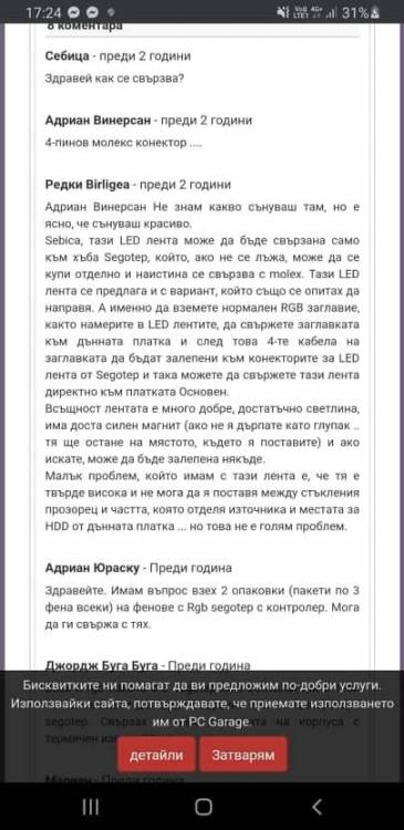

@DarkEdge Може би това трябва да е, но го нямам включено към кабелите на захранването. Някой ако има представа откъде мога да си купя такъв, досега разглеждах из сайтовете, но само в амазон намирам.
Явно се свързва с хъба на segotep, който не намирам отделно да се продава, а само в комплект с вентилатори за 70лв. С други думи лентата е неизползваема, освен ако не си запоиш друга букса. Разбира се, това не е упоменато в нито един от магазините, които я предлагат, а вместо това пишат, че се захранва с molex.
