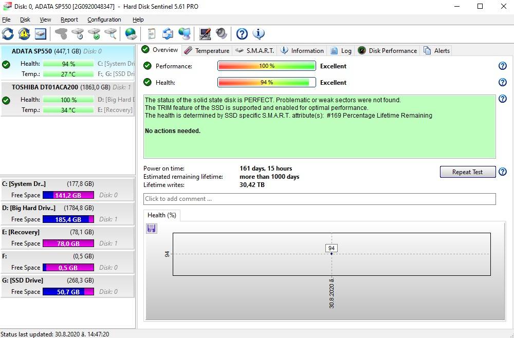

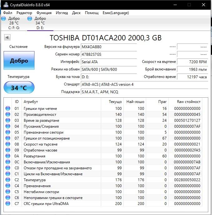

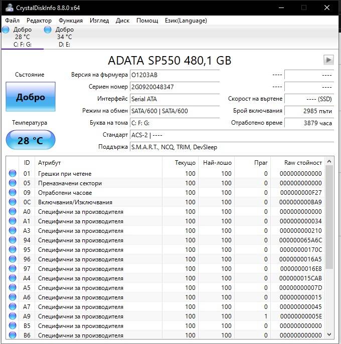

Това 100% GPU ползване, което се вижда в клипа, не е нормално. Каква ти е видеокартата (нещо пише Nvidia, но това, което си дал за хардуера е много неясно). Пробвал ли си с вградената видеокарта дали го има проблема? Дай и SMART статус на твърдите дискове, въпреки че според мен проблема е във видеокартата. Какви са и температурите в покой и под товар? Кога за последно си правил профилактика/почистване на хардуера?
Всичко на снимките е от момента на забиването- около 10 сутринта, а момента на снимане реално е в 12  часа или 2 часа по-късно т.е след забиването всички параметри застиват и не се променят макар и да не са такива реално към момента (всички параметри по диспечера на задачи и аида 64 са застинали от момента на замръзване и не се обновяват повече, както и всички процеси от диспечерът на задачи ни приемат ни предават - скайпа и да му се звъни просто е замръзнал и не отразява нищо). Профилактика се прави всеки месец, видеокарата е енвидия 950-ка гигабитска ( около 30 градуса в покой и до 80 градуса под товар) , но това със 100% натоварване от снимката е застинало след забиването и в никакъв случай не е била натоварена на повече от 50% понеже след натоварване просто вече мога ясно да чуя вентилаторите на видео картата ( кутията ми е до главата ). Ще проверя пак след следващо забиване дали пак GPU-то е на 100%. Каквито и проблеми да съм имал ПЦ-та съм ги решавал до момонта сам ,но такова чудо с подобен тип замръзване не бях срещал до сега  🤕

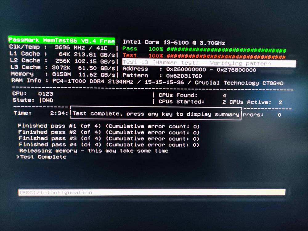

Дисковете изглеждат наред, изключи отделната видеокарта и тествай с вградената дали ще го има проблема. Пусни и тест на RAM паметта, ако са 2 плочки ги тествай 1 по 1 на различни слотове и виж дали пак ще забива.

Тази рам памет тествана ли е за грешки ? Имал съм проблемна плочка с подобни признаци и то чак като поработи /позагрее /!
С windows memory diagnostic tool не показва проблеми в рамта. Една плочка е и съм я местил между слотовете ,но пак е така.
