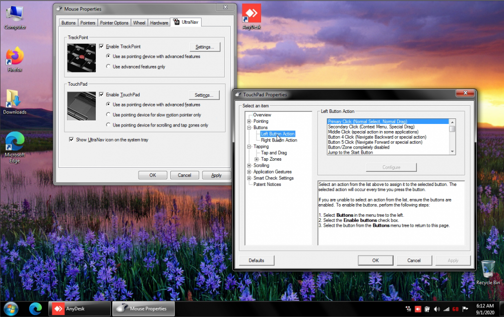

Тъчпада при натискане на ляв бутон - реагира все едно е натиснат десен и показва менюто с опции или какъвто е сценария в момента.
Това го прави както при Double Tap на самата платформа на пада, както и при използване на хардуерните бутони над него.
Мислех, че нещо тъчпада е за смяна и щях да търся друг... до момента в който не включих външна USB мишка.
В първите няколко секунди и тя работеше така (левия бутон го отчита все едно е десен) и след само няколко секунди това се променя и заработва както се очаква.
След това и тъчпада започва да работи нормално, все едно нищо не му е имало.
До момента в който не се рестартира машината и имаме същия сценарий.
Смятах, че е от драйвери - пробвах с официалните от сайта за Lenovo на UltraNav, включително и разни нови версии и прочие - при всички го има това.
Проверих и настройките на тъчпада - всичко е стандартно, инсталацията на Windows 7 е нова.
Последно се сетих за онзи софтуерна опция "Switch primary and secondary buttons" за хора, които работят с лява ръка и за които обръща така бутоните, но тя никога не е била пускана и е неактивна.
Този лаптоп поддържа официално от производителя драйвери и за Windows 10, така че евентуално мога да пробвам и с него, но извън това не мога да си обясня от къде идва това странно поведение.
Поствам го тук ако някой има идеи или е имал подобен опит.
