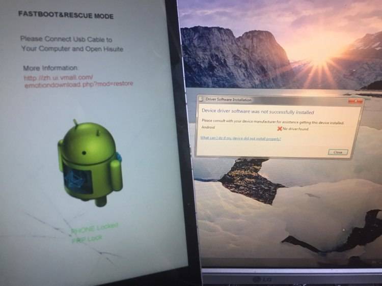

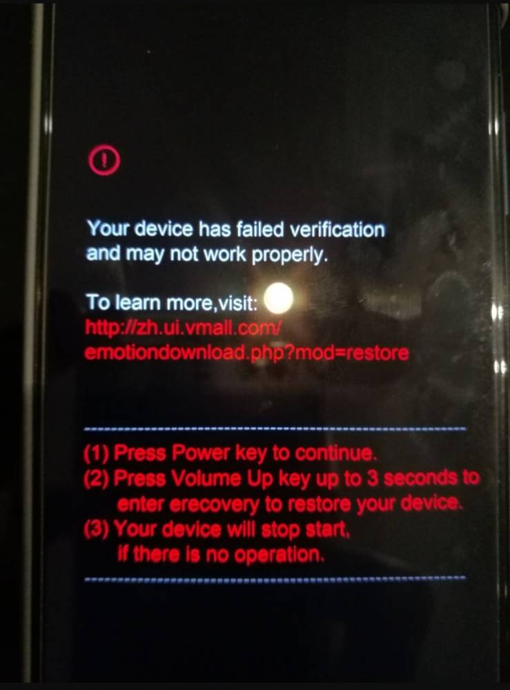

Здравеите таблета е хуауеи т3 8 инча спря да работи носих го в сервиз там ми казаха че  не може да се направи някакви идеи Благодаря предварително.
И  какво се случи като натисн Volume Up за 3 секунди?

Таблета е хуауеи т3 8 инча явно не си го видял,на първия въпрос рестартира се и отново показва това.Колкото до сервиза ще потърся друг просто исках съвет мнение не ВРАЧКИ.
Какво се случва когато бъде свързан към компютър с инсталиран HiSuite?
Вижда се че не успява да намери драйвер, компютъра свързан ли е към интернет?
USB драйвери може да се свалят от тук и опитайте отново да свържете таблета с HiSuite.
