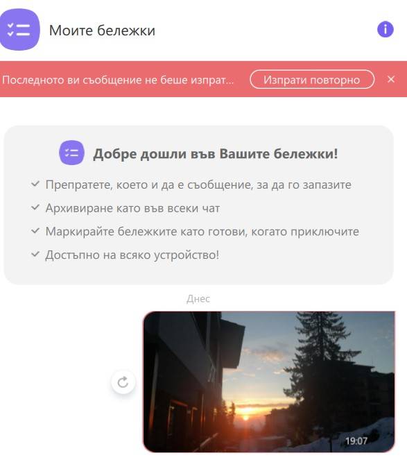

Здравейте! Имам компютър  с инсталиран Windows 10 с последния ъпдейт. С новата версия версия на Viber 13.7.0 не ми позволява да изпращам снимки и синхронизация на историята.Ако инсталирам версия на Viber 6.7.0 изпращането на снимки работи. При всички  следващи  версии на Viber тази функция не работи. При Windows 10 преди преди ъпдейтите до месец май Viber работеше нормално. Има ли решение на проблема.

Ти се опитваш да качиш снимка в "Бележки", а не да изпратиш снимка на някого.

Изпробвал съм с провлачване и с избор на файл , но резултата е един и същ. А относно изпращането на снимки в "Бележки"   Viber не третира бележките  ралично от абонатите.Там може да се слага всичко .Проблема се появи след посления ъпдейт на Windows 10,по точно на преинсталация с последните ъпдейти на ОС. Месец юли си Viber 13 си работеще с Уиндоуса нормално. Пробвах и с по стари версии на програмата ,новсичко след 6 версия не работи.

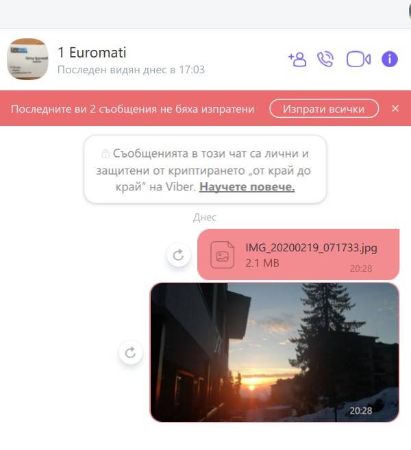

  И с провлачане и "Изпрати като файл" и 'Изпрати като снимка", това е резултата 🙂

Правих го поне 10 тина пъти и с програма за деинсталация Your Uninstaller с пълно изичстване от регистрите ,но не се получава,инсталирах и версии 8.7.13 и още 2-3 версии сле 8 ма,но не работи с тях. Като искам да изпратя снимка слагам версия 6.7.0 и става, но след рестарта на компютъра си изтегла последната 13.7. 0 версия и си я инсталира 🙂.Има и една опция в настройките на Вайбър за избиране 3 размера на снимките за изпращане .Пробвах и с 3те варианта, и там не се получава. Според мен е някакъв бъг в Windows след последния ъпдейт,защото с предния Windows 10, 2 години си работеше добре.

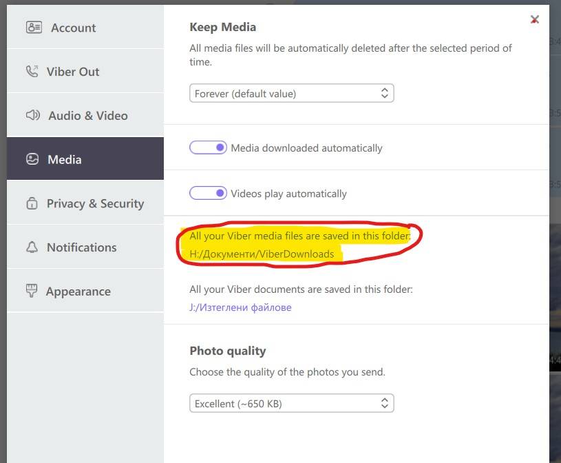

Успях да реша проблема с изпращането на файлове от Viber Desktop.
Оказа се че е променено  местопложението (буквата) където се намира  папката „ViberDownloads”.
Забелязах ,че като поставя USB Flash в компютъра, се създава папка „Documents” и  Viber Downloads” в USB Flash drive и Viber Desktop работи нормално.  След като промених местоположението от менюто за настройки на Viber Desktop  паpката Viber Dowloads” да бъде на дял  HDD (G:)   -> Documents -> ,вече всичко работи нормално.
Тъй като HDD на домашния ми компютър е разделен на няколко дяла ,вероятно при смяна буквите на дяловете е променено и мястото на папката „Documents_Viber Downloads.
