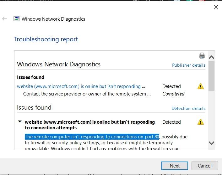

Нямаше резултат. Ето снимка от последната диагностика, но в същото време рутера си работеше, защото имаше интернет на телефона

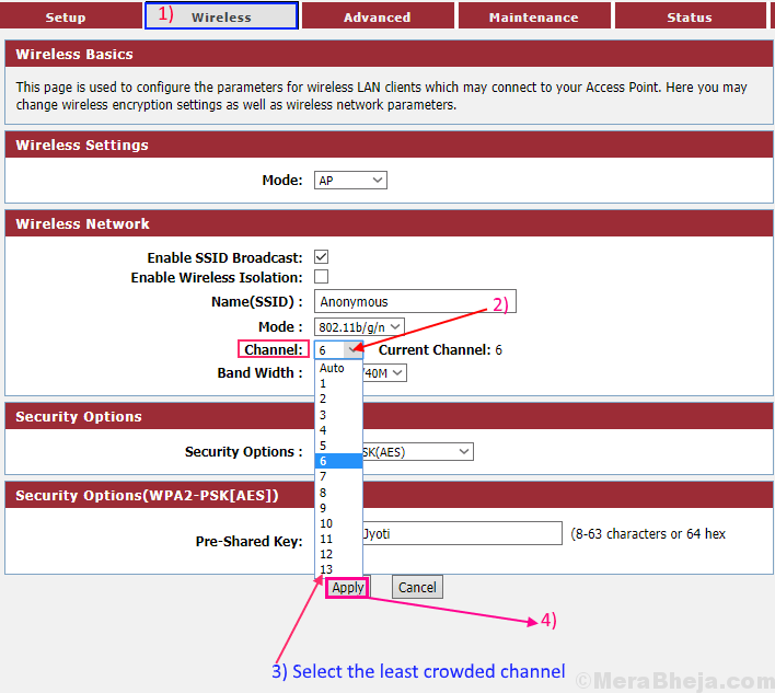

Има ли нещо, което пропускам? Смятам да опитам останалите неща от линковете горе като премахване на wifi драйвъра и инсталиране на ново, смяна на канала на wifi, рестарт на TCP/IP configuration

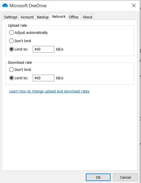

Благодаря, наистина е дразнещо. Ползвам one drive и прочетох, че то може да товари. Сложих му лимит 400 kb и ще видим ще крашне ли

При мен опцията за автоматично свързване когато има обхват е включена. Само промених типа на мрежата на Private, по съвет от линка по-горе. След поставяне на ограничение на one drive нямаше сривове. Утре ще е истинския тест.
Възможно ли е да съм хванал някой вирус, малуеър, който да прави проблема? Може би трябва да направя сканиране, че вградената антивирусна не струва [emoji849]
Цял ден тествах, след като промених скоростта на ъплоуд и даунлоуд в one drive на 250kb, и нямаше сривове. Така че това е бил проблема. Особено при по-бавна връзка като моята - 13 мегабита
