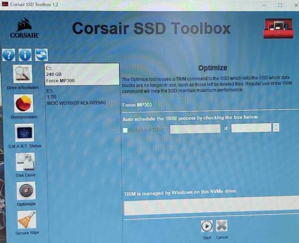

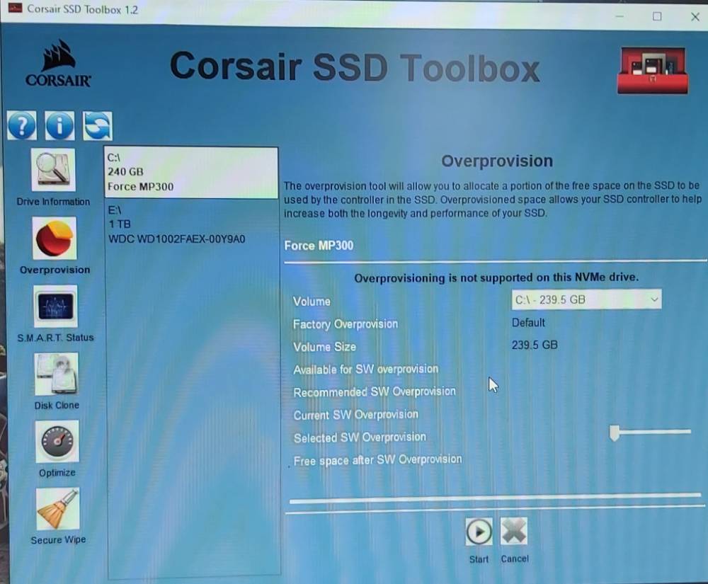

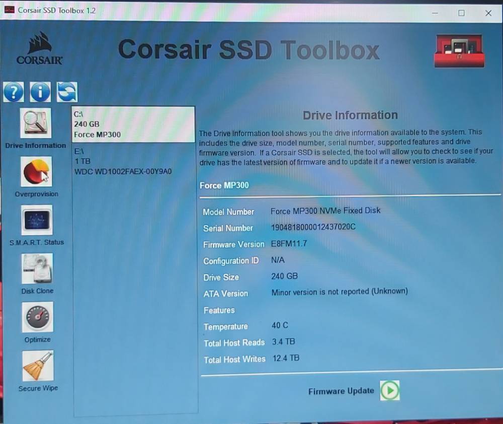

Имаш ли инсталиран  Corsair SSD Toolbox ? Ако не, инсталирай го и обнови фърмуера на SSD-то /ако има по-нов/ и мини през настройките за оптимизация.
преди 1 минута, Joss Bomon написа:
Тъкмо го инсталирах, но ми показва, че няма нови ъпдейти. Другите опции на неактивни.
преди 7 минути, Христо Байков написа:
Не трябва да е така. Да не би да имаш и друг диск и да си маркирал него ? Точно опциите са важното в инструмента.
преди 4 часа, Joss Bomon написа:
Отдолу където е Start на всички е неактивно. Избран е правелният диск.
