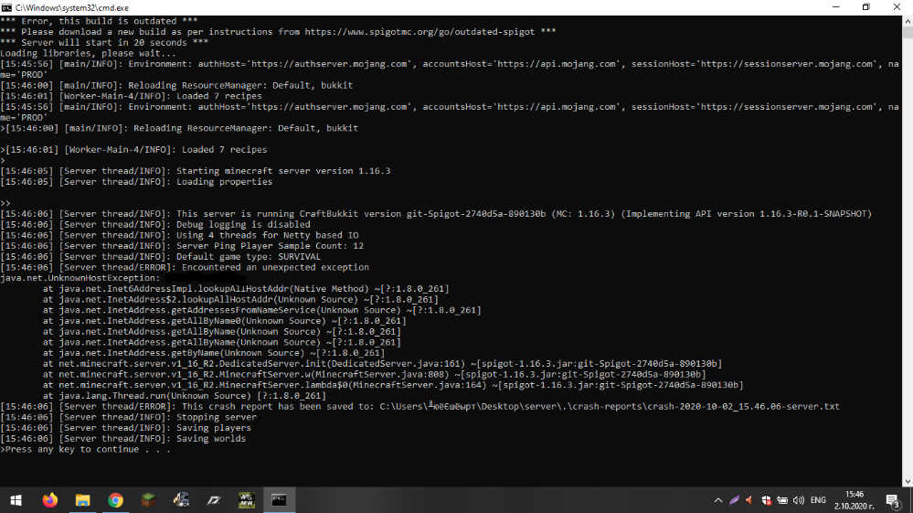

Здравейте искам да си направя сървар в майнкрафт , но като сложа ip-то което взимам от my real ip adress в port forwarding/virtual server и сложа ип то в документа на сървара другите хора не могат да влизат някой може ли да помогне , като е с реалното ип сървара дава тази грешка а като му задам примерно 192.168.0.10 сървара тръгва

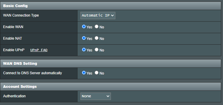

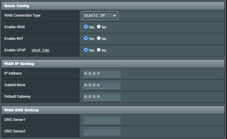

Попринцип не разбирам много има ли вариант да се свържем по дискорд или да ти дам teamviwer да влезеш и да погледнеш , сега погледнах в рутера basic config че ми е настроено на automatic ip има и static ip
Това за WAN порта на рутера ли говориш? Уточни първо дали доставчика ти предоставя статичен публичен адрес! Ако не - се обезсмисля цялата галимация...

Huawei-WjuW тяхния рутер - Asus RT-AC59u е моят
засега на Wan порт получавам автоматично
преди 26 минути, Сучи Адвентуре написа:
Това, че е на авто не е интересно. Ако са закачили MAC адреса на WAN порта към техния DHCP, ще виждаш публичното си IP в статус му. На кой LAN порт ти направиха бридж-а и правилно ли си свързал кабела?
