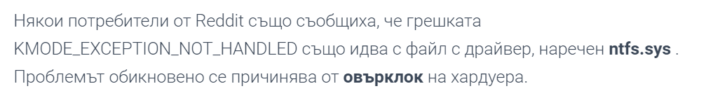

Сам казваш че лаптопа ти е слаб, а пробваш майнинг.
Вероятно имаш повредени системни файлове. Обикновено се получава при претоварване на хардуера при овърклокинг например. При теб може да се е получило ако при майнинга яко ти е натоварило видео картата. Може би.
Според мен не е вирус.
Ето прочети тук.
https://www.windowsdigitals.com/kmode-exception-not-handled-windows-10/
Ами не съм го овърклоквал натовари се рам паметта тоест за секунди докато го включих изяди цялата налична РАМ , направих това от сайта който даде , ще пусна утре и тестове на рам и chkdsk ако след това няма резултат и продължат проблемите евентуална преинсталация...
