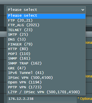

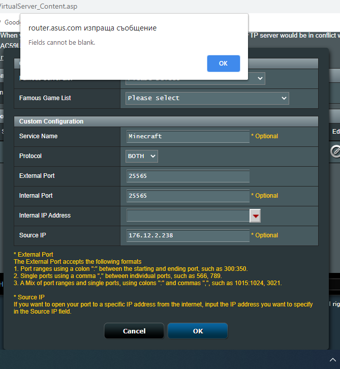

4-https://prnt.sc/vdcu49 рутера ми няма опция за двата портокола https://prnt.sc/vdcuo1
Има - both. И защо си пляснал текущото си публично IP в source IP? Тук е или празно или нули, или както е описано в ръководството.
Кабелната връзка от хуаве-я до твоя рутер LAN>WAN ли е? Свържи машината със сървъра и асус-а с кабел и ползвай резервация за Ethernеt контролера

source ip то не ми дава да го оставя празно , или като напиша 0.0.0.0
Тук трябва ли да направя нещо
Съобщението за грешка не се отнася за source ip, а за internal IP. Тук пишеш адреса на компа със сървъра, който си резервирал по MAC
преди 10 минути, NewRedDragon написа:
аха корегирах го

Благодаря ви колеги успяхме да го направим :)
