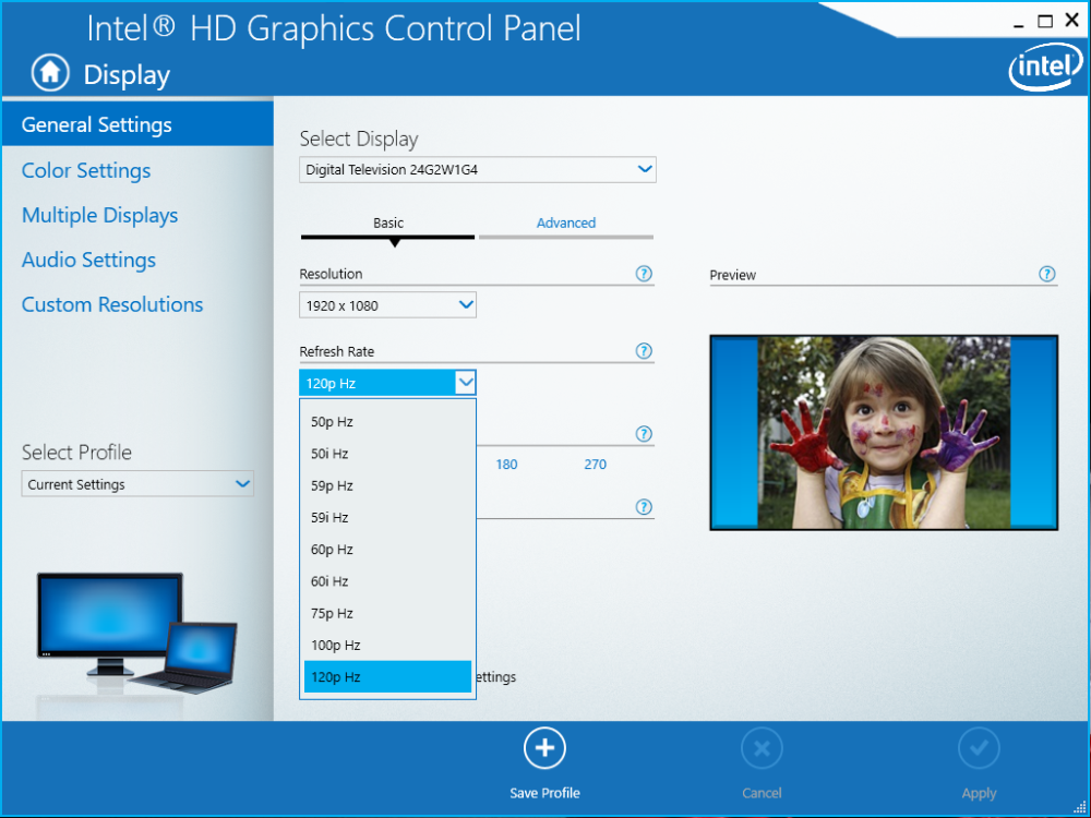

Нека да започна с параметрите и детайлите:
Лаптоп модел - HP Pavilion 15 p250nu
Операционна система - Windows 10 x64 последен 20H2 build 19042.610
Intel Graphics HD 5500 - Версия на драйвера 20.19.15.5166
nVidia GeForce 830M - Версия на драйвера 457.09
Монитор модел - AOC24g2u/bk
Мониторът поддържа до 144Hz.

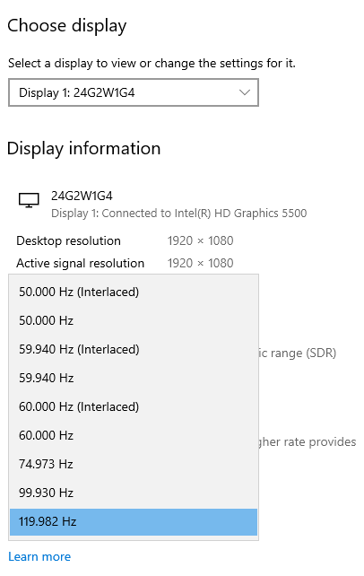

За съжаление успявам да активирам най-много 120, 144 не са налични:
Използва се Intel Graphics HD 5500 за дисплея ми и опитах да добавя custom резолюция, но получавам грешка, че превишавам максимума:
Инсталирал съм последните драйвери на всички компоненти.
Монитора го използвам с HDMI кабел предоставен заедно с монитора, имам също и DisplayPort, но лаптопа ми няма такъв вход.
Настройки за дисплея имам само в контролният панел на Intel и операционната система, в nVidia нямам такива настройки.
Също в допълнение лаптопа ми използва nVidia Optimus за да следи кога да използва nVidia видео картата.
Надявам се някой да знае къде е проблемът. Благодаря предварително! :)

Деактивирах Intel видео картата от Device manager, рестартирах лаптопа, автоматично ми изключи втория дисплей, а настройки в nVidia контролният панел бяха още по-малко, имаше само една настройка, която не е от никакво значение.
