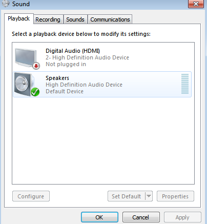

преди 16 минути, Raze написа:
Виж кое устройство е избрано за възпроизвеждане на звук.
https://www.wikihow.com/Set-a-Default-Sound-Device-on-Windows-7

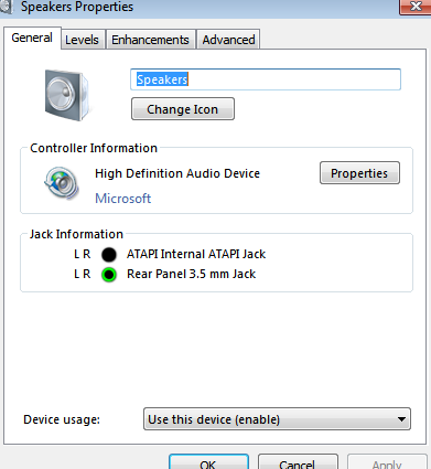

Прикачквам снимки.
Не мисля, че трябва да има някакъв проблем.
Правих и тест. Когато правя теста без слушалки нищо не се чува.
Когато правя теста със слушалки всичко се чува.
Тогава може да има хардуерен проблем. Гледам, че това е 10 годишна машина, така че тествай с някой live linux и ако там няма звук - сервиз.

преди 24 минути, цър-вул написа:
Прилича на проблем с превключвателя в жака на лаптопа.
+1
Повреден е женския жак, останал е винаги включен.

преди 7 минути, цър-вул написа:
Ремонт/смяна на жака за слушалките
Жака за слушалките си работи.
Не работи звука, когато няма свързани слушалки към лаптопа.
А сигурен ли си че колонките са здрави на тоя лаптоп ? Като го рестартираш още в самото начало при стартиране и проверка на биоса,преди да зареди wina има ли звук,ако и там няма,поне за мен са си заминали говорителите.
преди 8 минути, sky1 написа:
Ама на слушалки! В този жак има ключ, който изключва говорителите, когато се включи жак. Но при теб този ключ държи говорителите постоянно изключени!
