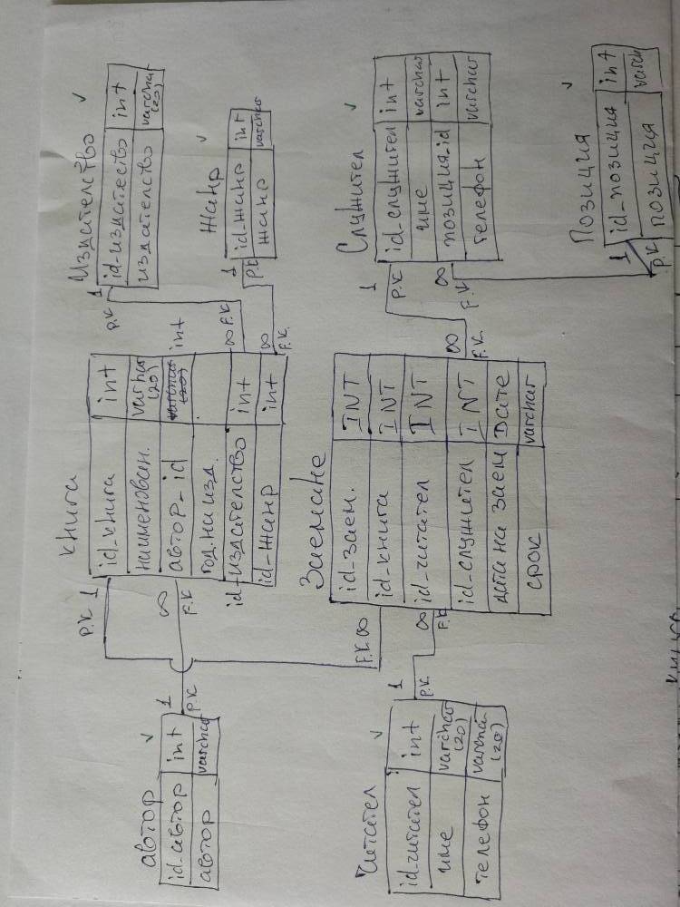

Как е структурирана базата? Примерно, в първата заявка извличаш данни от таблицата kniga по JANR_ID_JANR, а във втората полето е janr... кое от двете е правилното?
преди 17 часа, pix3l написа:
За това ли питате?
За имената на полетата, понеже
SELECT * FROM kniga WHERE AVTOR_ID_AVTOR = &id_AVTOR and JANR_ID_JANR = &id_JANR;
тук в kniga полето се казва JANR_ID_JANR, а тук
SELECT k.NAIMENOVANIE, a.AVTOR, j.JANR
FROM kniga k
JOIN AVTOR  a on (k.avtor = a.avtor_id_avtor)
JOIN janr j on (k.janr = j.janr_id_janr)
WHERE k.avtor_id_avtor = &AVTOR and k.janr_id_janr = &JANR;
пак в kniga, полето се казва janr. При полето с автора е същото.
