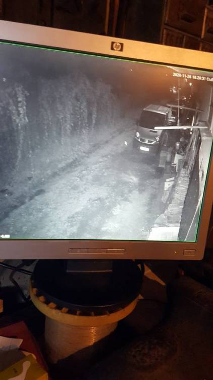

здравейте, имам следния проблерем. Монираха се тук едни камери, тръгнаха, няма гръмнало, няма пожар всичко точно засега. Появява се обаче следния проблем, при нощен режим едната камера не чете номерата на автомобилите, и то, не че не осветява хубаво, а осветява твърде силно и номера проблясква. Каакво може да се направи по въпроса. Модела на камерите: https://algvision.com/kameri-za-videonabliudenie/kamera-za-videonabludenie-ds-2-ce78-d0-t-it3-fs?tf_fm=59&sort=p.price&order=ASC тези ги дават до 40м нощен режим, ако сложа по-слаби дали ще може да се оправи ? Така де, аз ще опитам да излъжа дявола, но ако имате дурги предложения ще се радвам да ги чуя. Ето снимки:
ПС: камера 3 най-вероятно се заслепява от съчака, мисля си, че ако я смъкна леко надолу ще се орпави, но ако пак се появи това нещо с отблясъка на номера ?

Какво е разстоянието до колата? Да не би да има и някакво допълнително осветление, което да "бърка" Smart IR режима? С 3.6 мм фокусно, би трябвало до 5-6 м да нямаш проблем
Има улично осветление, колата е точно на толкова 5-6м
преди 5 минути, vtomchev написа:
Та какъв е същинския проблем ?
Вариант 1: Механичния IR филтър не сработва - малко вероятно, ако е нова камерата.
Вариант 2: Околната светлина е на "границата" - в матрицата се "смвсват" двата потока и изображението "прогаря"
Благодаря, имам две по слаби камери ще пробвам с тях, ако не 3х 10вата прожектори ще свършат, надявам се работа
преди 1 минута, vtomchev написа:
Щом имаш възможност - пробвай. Стига и тези камери да са с 3.6 мм (или варио-фокални). Защото с 2.8 мм, дори да имаш ясно изображение, пак няма да видиш толкова дребен детайл, като номера. Аз от доста време слагам LED прожектори - цената им стана мижава, а и си гледаш цветно :)
