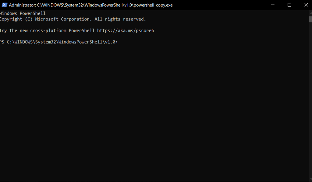

При стартиране като администратор се стартира някакво копие на powershell:

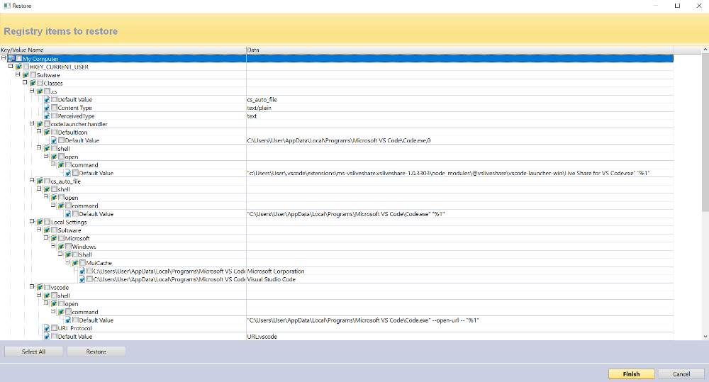

Пробвах cmd - изпълни като администратор първия път /sfc scannow (уж намери някакви липсващи неща, възстанови, но тази грешка си стои), после пробвах и с discm.exe /online /cleanup-image /restorehealth - пак няма резултат. Влязох в Revo да видя дали няма някакъв Back-up дава това -
image.png.f4a5cad6abe7749127ab01998b2f9821.pngimage.png.956fbfae6666c6d0e3e9cb44044f4bb0.png
Уж му давам да restore-не всичко ама само премигва някакъв прозорец и резултат никакъв... По принцип не ми е кой знае какъв проблем ама ми се иска да работи vs code. Да отбележа и че не съм проверявал дали Powershell работи преди да деинсталирам с revo.

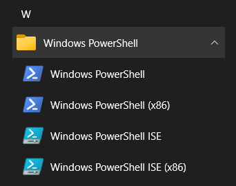

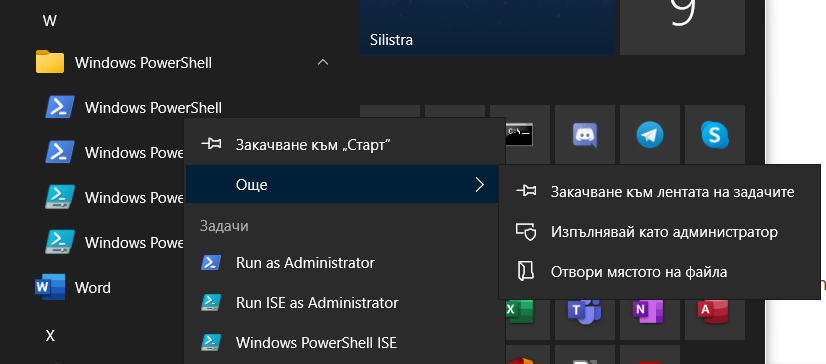

Десен клик по иконата в Старт менюто и избери Unpin...
Копирай
%AppData%\Microsoft\Windows\Start Menu\Programs\Windows PowerShell
Отвори explorer, кликни в адресната лента, натисни [Ctrl]+[V] и натисни [Enter]
Десен клик по Windows PowerShell > Pin to Start

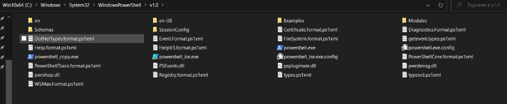

А в папката %SystemRoot%\system32\WindowsPowerShell\v1.0 има ли файл PowerShell.exe?
Ама има Закачи към лентата. И си показал не съдържанието на папката, за която писах по-горе, а в Старт менюто.
преди 15 минути, цър-вул написа:
Покажи съдържанието на тази папка
