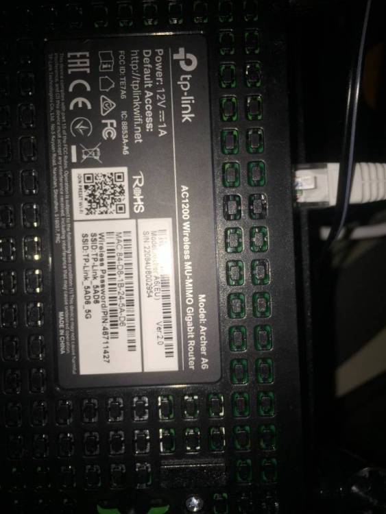

Имам два рутера единия е вивакомски zte zxhn h198a а втория е tp-link archer 6v2 опитвам се да ги свържа в мрежа с кабел.R1 от lan1 отива към R2 на Wan порта след това от R2 lan4 отива в приемник за телевизия. Има телевизия обаче като се свържа с wifi и приемника губи сигнал.настройките който съм направил сменил съм ип-то на втория и съм спрял DHCP-то съвети малко сложно обяснение 😅😅
Да пусна ли и bridge мода така
Задачата не е съвсем тривиална, заради IPTV. На даден порт на основния рутер (ZTE) може да имаш или нет или тв - едновременно и двете няма да стане.
В стаята където искаш да сложиш тп-линка трябва да пуснеш 2 кабела от R1 - единия (за STB) от LAN1, LAN2 или LAN3, а втория (за нет) от LAN4. На втория кабел (този от LAN4) закачаш тп-линка. Вече дали на R2 има NAT (LAN4<>WAN) или ще са в един субнет (LAN4<>LANх) е въпрос на комкретна нужда.
Всичко това при условие, че STB са 3 броя - за 3 телевизора. Вече ако имаш активиран 4-ти STB - схемата е друга
