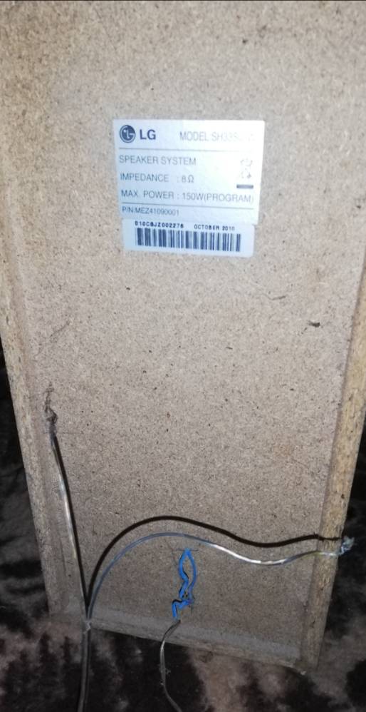

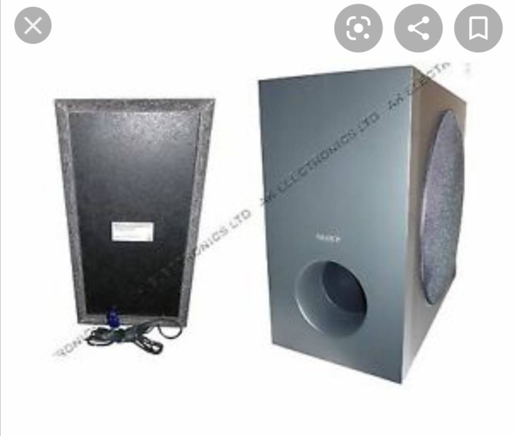

Здравейте. Извинявайте за т*пия въпрос, но как да си свържа субуфера към колата. Субуфера е от DVD 150W. Излизат просто 2 кабела отзад мисля, че са плюс и минус. Субуфера е като на снимката. Благодаря предварително.

преди 14 минути, Denis_S написа:
Активен субуфер е
Не е - поне този от снимката

току-що, RudeBoy написа:
И този, който си снимал, не е активен.

Не че се вижда моделът на снимката, де ... :(
lg sh33su-w
преди 24 минути, Denis_S написа:
Мисля, че не ми трябва усилвател. 8 ома е 150W.  Активен субуфер е.
Субуфера е пасивен и е нужен нискочестотен усилвател .

Според Google този модел е останал от такова домашно кино:
MjBlYjA3YTY4NDNjZjM0NTdjYTU1ZTg3YTNkNjg2
Усилвателят му е вграден във възпроизвеждащото устройство, а не в "буфера".
Така че, ако искаш да го слагаш в кола, ти трябва допълнителен усилвател, съобразен като параметри.
