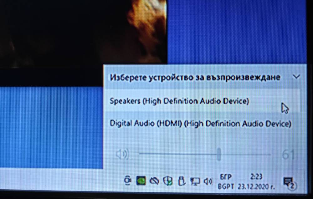

превключа ли на Digital Audio ( hdmi )
звука изчезва дори и от тонколоните включени отзад
в зелената стантартна 3,5 мм букса

И като кликнеш на долния ред?

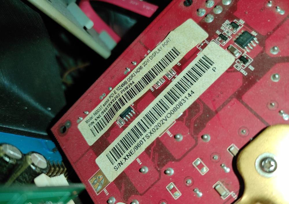

GeForce 9600 GT
Тази видеокарта няма HDMI: https://www.google.com/search?q=GeForce+9600+GT&sxsrf=ALeKk0038mZvSv6yzOSZPt_gphYDFiygEg:1608705362774&source=lnms&tbm=isch&sa=X&ved=2ahUKEwiS1si9vuPtAhVnhosKHUcsCqcQ_AUoAXoECBMQAw&biw=1315&bih=925

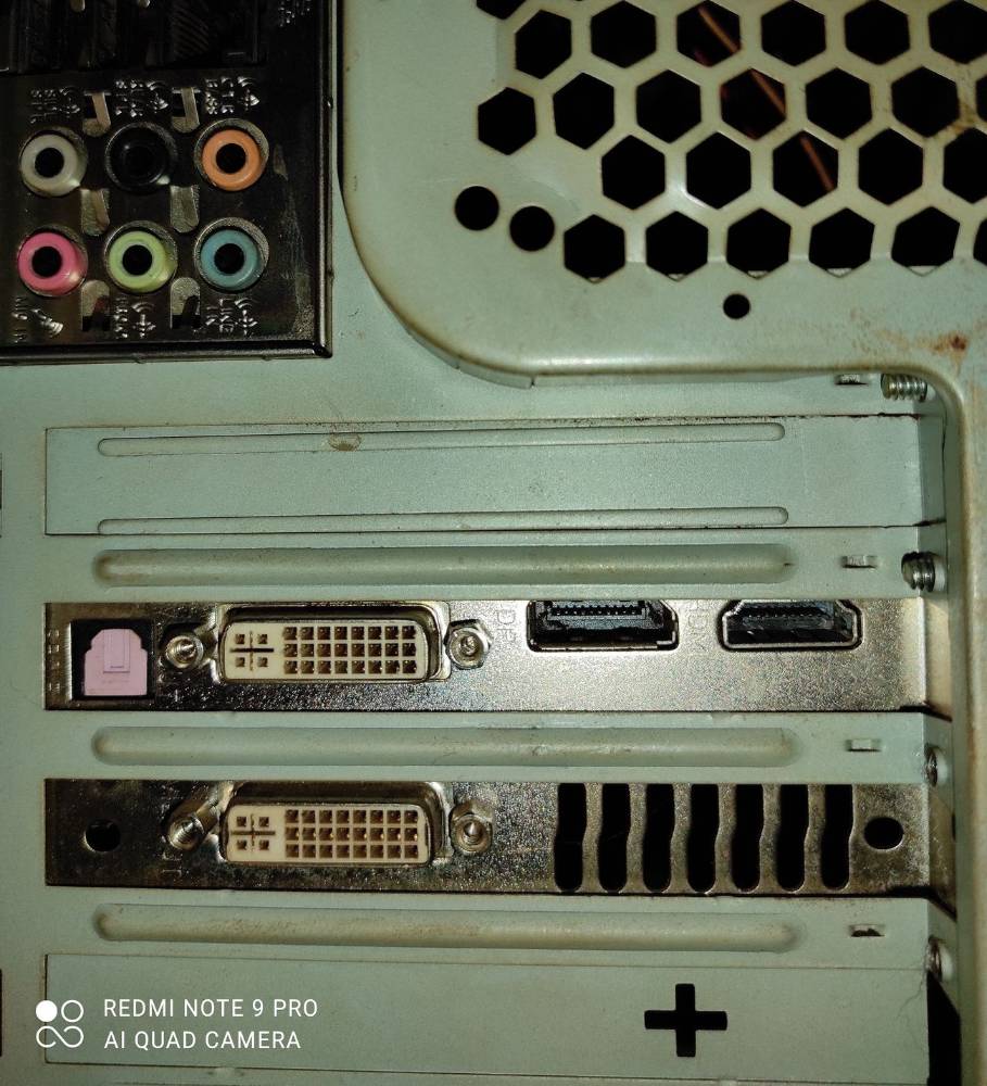

Дай снимка от device manager/audio inputs...

преди 3 часа, Raze написа:
Това ... сигурно ли е?
Щото тук пише друго. Или и те са се объркали?
https://www.nvidia.com/en-us/geforce/forums/gaming-pcs/8/138920/9600gthdmi-problem-no-sound/
https://www.nvidia.com/en-us/geforce/forums/geforce-graphics-cards/5/36580/9600gt-audio-output-not-working-9600gt-card-want/

преди 1 час, Raze написа:
Интересен device manager имаш.....

в дивайс менажера всичко е ОК
и на Уин 7 и на 10
НО звук така и няма през HDMI
само през 3,5 аудио изхода

Имам чувството, тъй като твойта карта има вариант без HDMI, самия порт да не е чист HDMI, а просто някакъв вид реализиран вътрешно пеходник и от там да не поддържа добре звука.
За тази видеокарта няма изобщо драйвери за windows 10. Най-новите, които намерих, са от преди 4+ години. Сменяй я с по-нова или си карай с windows 7.

Може и самата видеокарта да не поддържа такова нещо, все пак това е много стар хардуер. Ето:
I've read in one of nvidia driver details (196 i think) that they have disabled hdmi sound by default for 9x series. As of then this problem persists with cards from 9x series. I think that only new drivers can help us. Maybe older drivers would do the trick but I don't want to use drivers that are more than a year old.
Това също е интересно: https://www.nvidia.com/en-us/geforce/forums/game-ready-drivers/13/108092/9800gt-hdmi-no-audio/
You will have to connect your graphic card ( S/PDIF in ) with your motherboard ( S/PDIF out ) with two wired cable to have audio on your lcd. Then go to control panel-sound-playback- set digital audio(S/PDIF) on default.
https://www.techpowerup.com/forums/threads/problem-with-geforce-9600gt-hdmi-audio.174655/
Actually that thread you linked to verifies that in that gen of card, Nvidia didn't have an HDMI audio option. ATI did, but not Nvidia. Nvidia didn't come out with a true HDMI audio option until the 400 series.
