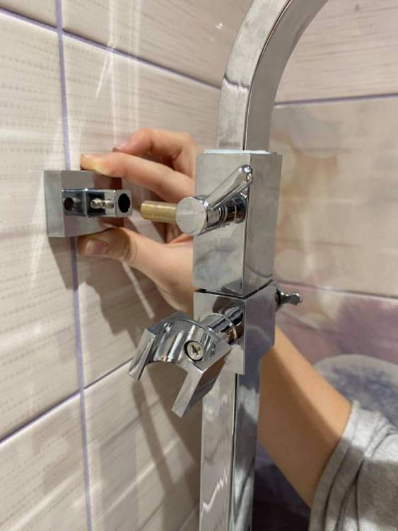

Здравейте. Срещнахме голям проблем с монтажа 😩😩😩😩

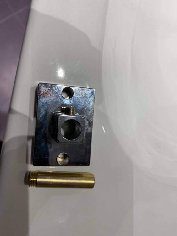

Майсторите казаха, че решение ще бъде, ако се намери по-дълга втулка, но ми се струва, че не е само това проблем. Разстоянието, което не достига е може би около 5см.
Ще приложа снимки и ще помоля за съвет. Благодаря и весели празници!

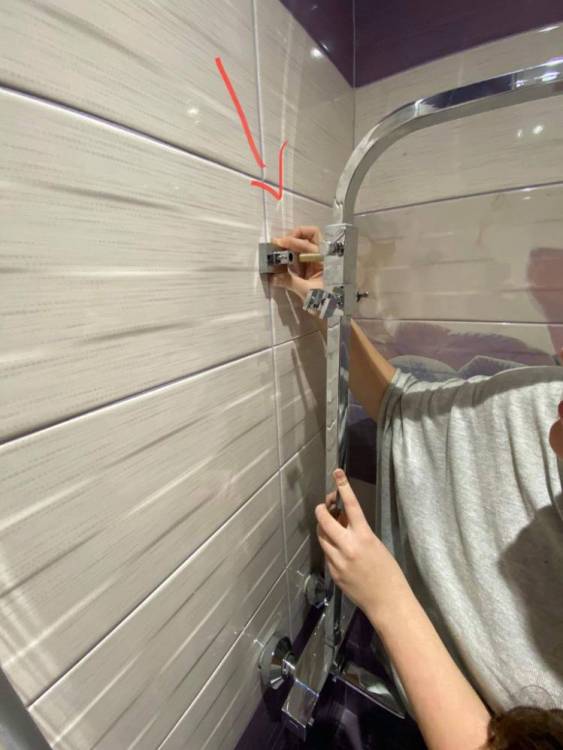

Душ системата Ви е много хубава и не е виновна нито "кривата стена" нито самата система , а..."МАЙСТОРИТЕ", които ви я слагат. Ако бяхте се хванала сама да си я направите, нямаше да има проблем. Отхлабвате четвъртитата тръба от душ батерията(ниско долу). Предварително трябва да си закрепите частта, която държите в ръка на първата снимка, но с около 2-3 см по ниско. Ако вече е закрепена, при разхлабено положение вкарвате и притягате малко месинговата( жълта ) към носача и поставяте вертикалната тръба да бъде успоредно на стената. Тогава се притяга от страна на батерията и горе, в носещата и част. След като е  успоредна със стената(приблизително, без нивелир) тогава затягате долната част към батерията така, че да няма капене на вода. Елементарно е и всеки мъж в къщи би се справил малко по добре от вашите "майстори".  Весело посрещане на новогодишните празници и успех със обзавеждане на ...банята!

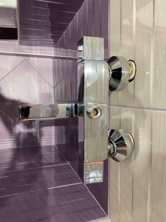

батерията смесителя  прекалено много стърчи от стената  и от там е целият проблем - 2 снимка
като сложиш душа и втулката идва къса естествено
скъсяване на тръбите  резбите при батерията  или изкривяваш тръбата на душа към стената
