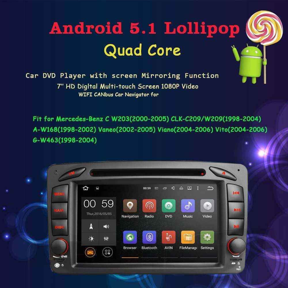

Ето това е мултимедията,всичко и работи перфектно само този отвратителен шум който се получава след около 5 мин работа,без значение на радио ли е или mp3 или клип,като намалям не се променя нищо бръмченето си е все така силно само като дам на MUTE спира и ако го оставя така без звук 10 минути и като пусна звука е добре и след няколко минути пак започва да бръмчи.
A марката е JOYING и в сервиза ми казаха че е сполучлива китайка.

Питай руснаците, имат цяла тема за тая медия.
https://4pda.ru/forum/index.php?showtopic=910575&

Да, ама друг път. Това е някакъв евтин боклук. Сполучливите китайки нямат слот за DVD, и не са с дърта версия на Android :cool: . Май нещо те мотаят в сервиза ти.
Не аз не съм я купил от този сервиз който ми я слага,версията е дърта защото го купих доста евтино и за такива пари и това е много😂 колоните са оригиналните на колата но отремонтирани и работят,сега поръчах един чип TDA 7388 ще го сменя и ще видя какво ще стане и ще пиша.Благодаря на всички за мненията.Весела Коледа на всички.
