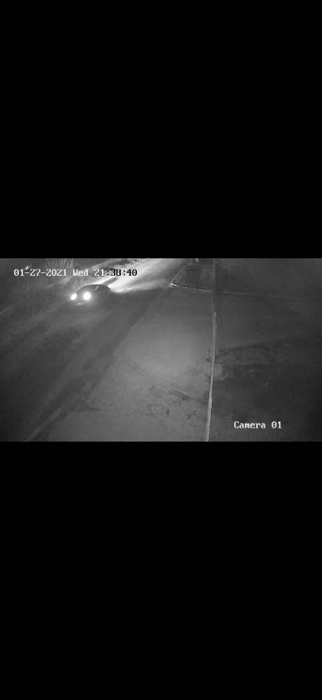

Здравейте как да изчистя снимка от охранителна камера през вечерта снимката е чернобяла
става въпрос за нещо от сорта но не се вижда нито каква е колата нито номера може ли да се изсветли или да се направи цветна
Много филми гледаш. Откъде ще се вземе информацията, която я няма, за да се оправи снимката по този начин, който искаш? Вземи си качествена, скъпа камера, с по-висока резолюция, по-добри сензори и може и да стане работата следващия път.
Евентуално тази снимка имаш ли я с по-висока резолюция?
да тази е екрана снимка от телефон.Това са служебни камери на хаик вижан знам че трябва да са добри но вечер не се вижда добре.Снимката е примерна за в бъдеще ако трябва да се види нещо  затова питам.
На подобни места, като от снимката, се слагат камери с варио-фокални обективи, за да можеш да си настроиш зоната на наблюдение. Естествено с по-висока резолюция. Що се отнася до нощния режим - подсветката е IR, така че няма как да имаш цветно изображение. За да имаш прилично изображение вечерта или при ниска осветеност, задължително се слага допълнително осветление - LED фенерите са жълти стотинки. Имат значение и възможностите на съответния DVR/NVR
