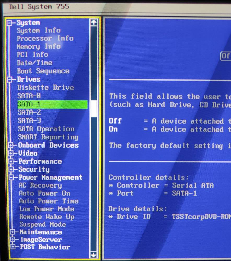

на комп DELL 755 вентилатора на процесора , има ли от къде да се регулират оборотите му ?
Здравейте ,
на комп DELL 755 вентилатора на процесора , има ли от къде да се регулират оборотите му , аз не открих ?
Започва бавно ( нормално да върти ) но след 3-4 минути перката на процесора се върти на максимални обороти
и е много шумен компа , дразнещо е .
Плюс това , през 15 минути светват лампичките , прави някакъв рест за 10 секунди , без да се включва монитора
и пак си изгасва .
Познато ли ви е ?

Какво да те развеселявам? Нещо смешно ли съм написал? Принципно това е причината вентилатора да работи на високи обороти - процесора загрява и се опитва да се охлади, ако охладителя е задръстен или термопастата не е добре нанесена, стара е или охлаждането не е монтирано правилно, вентилатора се върти все по-бързо при вдигане на температурата. В повечето BIOS-и има опция да се регулира при каква температура с какви обороти да се върти вентилатора. Ако дъното няма такава опция, варианта е да се смени охлаждането с друго, което е с по-безшумен вентилатор или да се смени самия вентилатор. Има и контролери, които позволяват ръчно регулиране на оборотите. Общо-взето, това е доста стар хардуер, в който няма особен смисъл да се влагат допълнителни средства. Гледал ли си какви са максималните температури на процесора, когато започне да шуми вентилатора?
