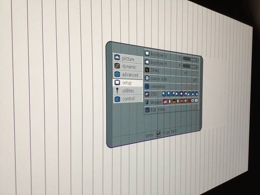

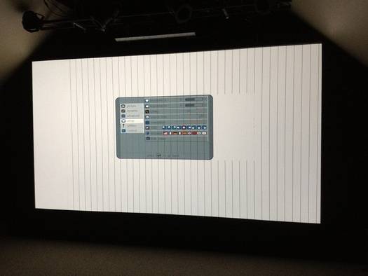

Наскоро получих стар BenQ w1070 прожектор. Всичко работи перфектно, но на картината се появяват перпендикулярни вертикални черни линии на равно разстояние една от друга. Интересното е, че изчезват, ако на няколко пиксела отляво цветът е черен (при друг тъмен цвят избледняват). Мисля, че проблемът не е свързан с драйвъри или кабели (линиите се появяват в началния скрийн на прожектора също). От малкото, което успях да намеря в гугъл, повечето хора смятат, че проблема е свързан с електричеството в прожектора.
Отварях прожектора, но не мога да видя нищо нередно (нямам големи знания в тази област)!
Прикачам снимка, която намерих в интернет от човек със същия проблем, но за съжаление без решение. Можете да забележите как линиите не се появяват по очертанията на прозореца (в неговия случай е отдясно)

Така като гледам, проблема си е сериозен:
HELP!!! - Optoma HD20 projector displaying vertical lines | AVS Forum
Ремонта пише, че е скъп или невъзможен. Някои го оправят с натискане/стискане на прожектора на определено място, но пак пише, че е временно. Ако има гаранция - пращай го за ремонт. Общо-взето са ти продали счупен проектор.
В същата тема пише, че вътре някакъв конектор трябва да се почисти с дейонизирана вода и се оправял проблема. Най-добре сервиз.
А тук за benq пише, че е някакъв проблем по платката: BenQ W5000/20000 damage-vertical black lines on screen - projectorjunkies
Общо-взето, трябва да се отвори от някой, който разбира - сервиз.
