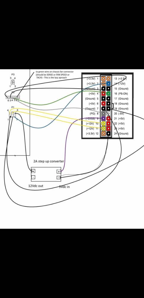

Сравнително съм начинаещ в работата с компютри и искам да ви питам дали е възможно да свържа един 12v за два кабела, за 5 и 6 пин, вместо да използвам преобразувател за конектора p1 ?

Много лакончино, за да се разбере какво си намислил. Електросхемата е абсурд. От дежурно захранване повдигаш, за да подадеш 12V  на някакъв P1. Не пипай.
свързвам нормално захранване към старо дъно на hp
Не, предполагам искаш да вържеш нормално захранване на някой марков компютър с 12V захранване, проблема е че и дежурното му напрежение също е 12V, а не 5V и затова ти трябва преобразувателя.
друго ми дойде на ум дали мога да си взема 12v от молекс вместо това

на дъното на hp има 3 конектора вместо 24 пинов захранващ кабел и искам да използвам нормално захранване с 24 пина за това дъно
На изключено захранване няма напрежение нито на молексите нито на куплунга, само на 9 пин дежурните 5 волта

Свързах ги по схемата и си намерих такова преобразувателче и се получи.
