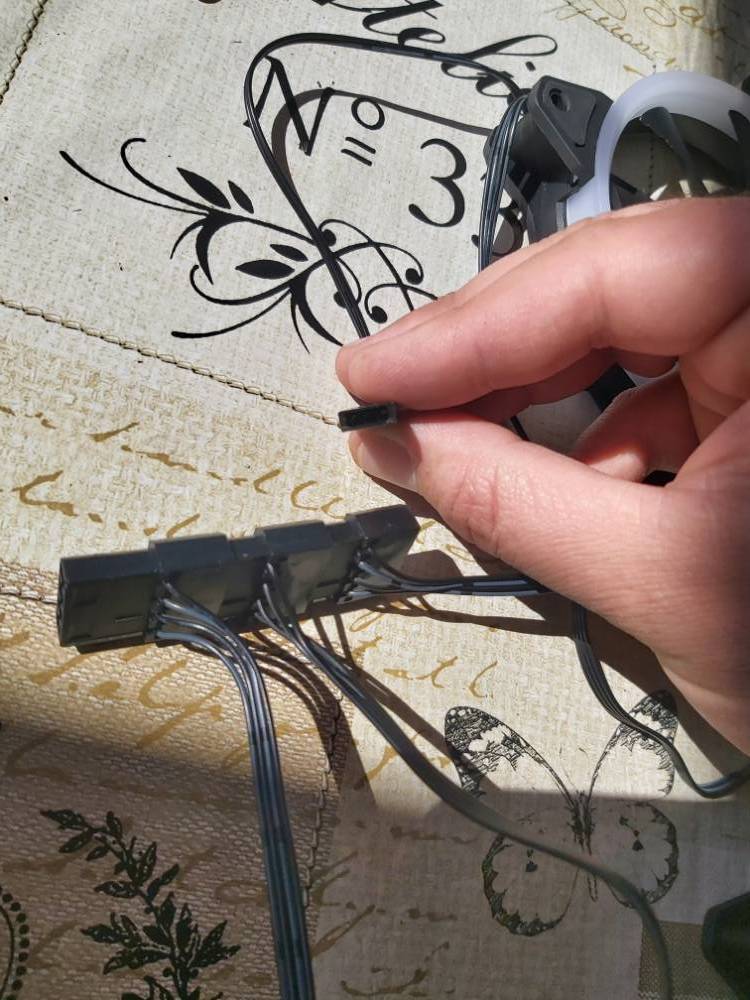

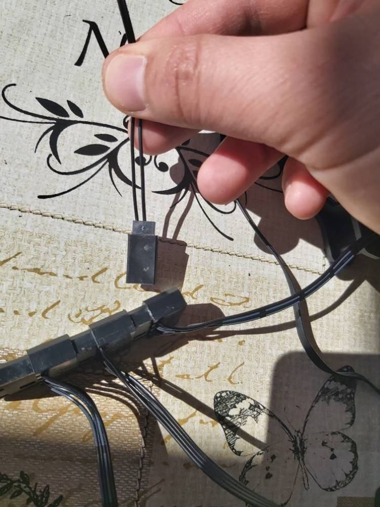

Качи някакви снимки на буксите, защото в описанието на тази кутия дават:
Вентилаторите са свързани един към друг, като имат един общ извод към Molex захранване.

Три от тях ще ги захраниш през молекса. За четвъртият - не успях да открия в интернет такъв конектор или сплитер, който да го вържеш към останалите или директно към дъното.
какви кутии си купуват хората не е истина :)
това нещо което показваш щом е с 2 пина значи е за някакъв бутон. Виж кутията има ли бутон отгоре за смяна на светлини ... ако има значи има някъде по кутията куплунг за това нещо.  Което пак е малко съмнително да е така - това нещо само към единия фан ли е или е свързано към всичките?
Те и четирите ще се захранят през молекса.
Всеки вентилатор си е сам за себеси, като
идеята е молексите да се включват един в друг -
всеки е двоен (мъжко и женско).
И само един от вентилаторите има добавена тази
букса с 2 пина.
По кутията няма нищо за управление на вентилаторите.
Гледах разни хъбове, но те са за 4-пинова букса...
Ако вентилаторите са само с молекс то тяхната светлина в фиксирана т.е. свети по един начин който не можеш да контролираш.
Странното е, че никой от тях даже не светва.
Заработва като вентилатор, но без никаква светлина...

Оказа се, че трябва от молекс на захранването да се използва белият "преход".
Той е вид мъжки-женски молекс, като даже липсва едната маса (минус).
След това се свързва този вентилатор с допълнителната 2-пинова
букса (тя е евентуално за бъдещи нужди) и после другите 3 в каквато
и да е последователност.
