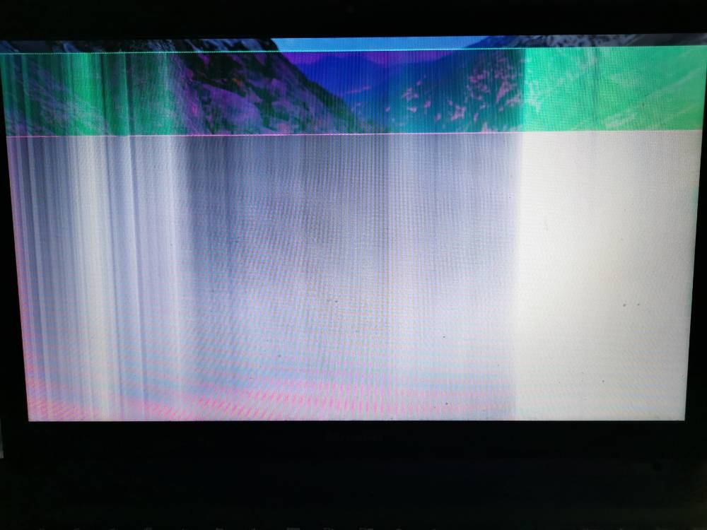

Здравейте!
Искам да споделя следният проблем и дали някой е намирал решение.
При вклюване на лаптопа ми екрана е бял и след известно време започва да се появява картина от отгоре надлоу. КОгато монитора заспи или се изкл. за известно време след като се събуди отново трябва да се изчака за да се покаже картина постепенно. Ако някой път не ми се чака тогава използвам сешоар за 15 секунди го издухвам монитора с топъл въздух и зарежда картината за секунди. Проблемът не се проявява само когато е топло(лятото).
Някой дали знае или има представа какво може да  се е счупило?
Доколкото си помням проблемът започна след като веднъж не се изчака климатизиране на лаптопа и от много студено на топло беше включен.
Прикачвам снимка.
Картината изглежда като моя случай описан в темата "Намокрен лаптоп" /Раздела Преносими компютри:
T.e. влага/конденз/вода проникнала в дисплея. Сега картината ми е подобно на твоята - с бели и сиво вертикални ивици, следи от капки.
след 20-дена при мен - следи от намокрянето в дясната страна на екрана тъмните петна/ вляво от широката бяла ивица, при тебе - горната част на екрана. Дръж в сухо помещение, препоръчително под 60% влажност на въздуха(затова през летните сухи месеци нямаш проблем). При мен проникването на вода/влагата е от дясната страна на екрана, при тебе - отгоре.
При теб изглежа, че е постоянно така. При мен се оправя след 1-2 мин, ако не е студено в стаята. Просто на мен ми е малко дразнещо да го чакам да загрее монитора, а пък всеки път да вкл. сешоара ми е тъпо :D
Или по-точно прецакана матрица
