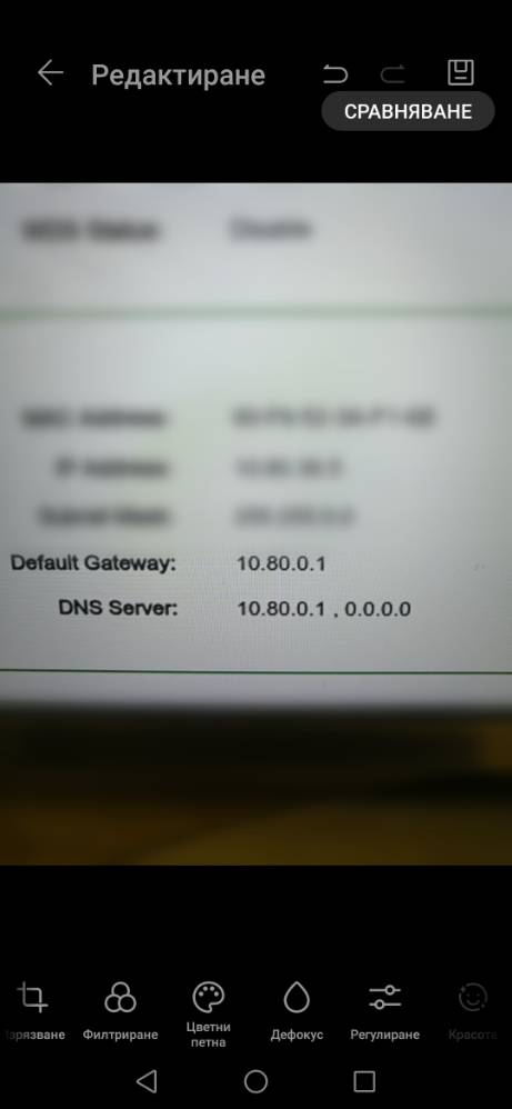

Рестарт - какъв рестарт - нулиране или просто изключване/включване? Пак да питам - без рутера какво е положението с тези сайтове? С доставчика говори ли? Виж какви са DNS настройките.

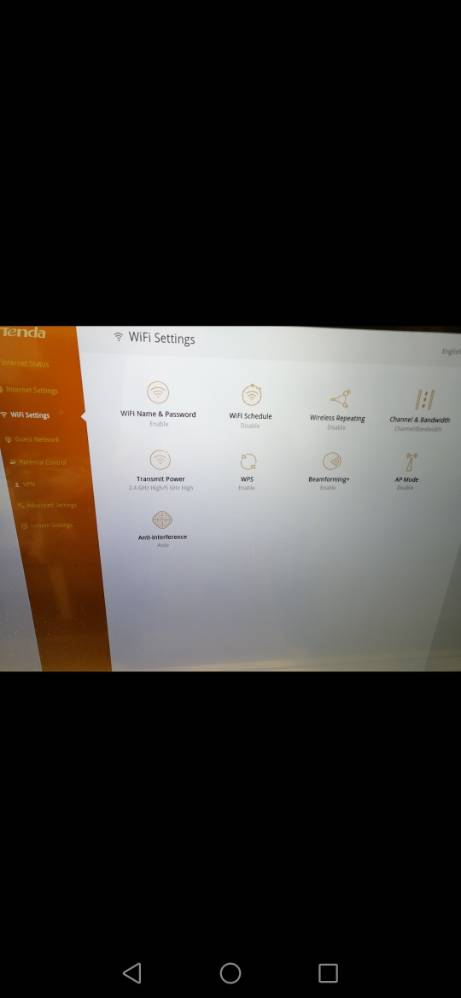

Сега съм въвел ръчно айпита, шлюзове и т.н и вървят, но нещо е станало след тоя рестарт. Натиснах едно копче WPN ли или WPS не помня точно и оттогава май нещо се омота.
Този бутон няма нищо общо - той е за автоматично свързване на устройства без да се въвежда парола. Покажи какви DNS ползваш.
Проблема наистина се оказа в рутера.
Смених DNS 1 на 8.8.8.8
DNS 2 на 8.8.4.4
Сега всичко е ОК.
