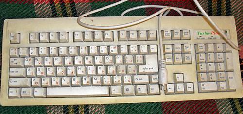

Здравейте, от вчера имам проблем с някои бутони на клавиатурата. кучето ми беше извадило захранвашия кабел после го пуснах и не бачкаха тези бутони и не можах да пповярвам Caps Lock, `, Tab, Q, S, D, A, C, W, E, R, T и Ctrl, както и българските им варианти с фонетична клавиатура - А, И, Ч,Ю и З изобщо не функционираха, реших да я отворя и да я почистя малко но без резултат извадих захранвашия кабел за малко пак не стана пробвах със друга клавиатура обаче и там не ръботеха същите клавиши с драйварите няма проблем клавиатурите ми са от старите със кръглите букси говоря за настолен компиютър мисля да взема със usb но незнам дали ще помогне чудя се дали е от компиютъра нещо

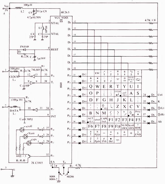

Всеки, който е виждал отвътре устройството на каква да е клавиатура (на компютър, калкулатор, дистанционно ...) знае, че вътре има матрица.  После има чип, който разпознава кой клавиш е натиснат и генерира позиционен код.
Този тип конектор - PS/2 - имат 6 извода (пина). image.jpeg.a5515470abbac3c5edcd7e9707ac082c.jpeg , а не 5 - както са на „5 pin DIN“  5 pin DIN connector of a PC keyboard
  • Позиционните кодове се предават последователно, затова е необходим само един проводник за предаване на цялата информация..
  • Втори проводник се използва като обратна връзка за информационния сигнал, а в ролята си на заземяване, той служи и като обратна връзка за всичко останали сигнали в кабела на клавиатурата.
  • За синхронизация между клавиатурата и компютъра се използва отделен проводник, който предава клавиатурен часовников сигнал.
  • Четвърти и последен проводник се изисква за снабдяване на клавиатурата с 5-те волта прав ток, който и е необходим, за да работи. Тези четири проводника са всичко, което трябва да свързва клавиатурата с компютъра.
  • Последните два не се използват.
Ето примерна схема   -   1232523571_.thumb.jpg.4d33e835127f9f42d3fdcb349a2004a1.jpg
От всичко казано дотук - стигаме до извода, че ако един от всички проводници не „работи“ - няма да работи цялата клавиатура.
Автора казва, че не работят само част от клавишите - Caps Lock, `, Tab, Q, S, D, A, C, W, E, R, T и Ctrl“. Предполагам, че също и „Shift, Z, X ...“. Обаче (видно от схемата) - тези клавиши са на различни „P“ и „D“ шини.

Изрично съм написал, че неговата клавиатура е  с куплунг "петица" Ако иска, нека я снима, за да сте убедени. Сякаш за пръв път виждате такива. Еми едно време бяха само с този куплунг, не е като сега. Има преходник от "петица" към този, който си посочил със 6-извода. Има и преходник от "петица" на USB по магазините. Клавиатурата на питащия е много стара (над 20 години) ,но това съвсем не значи, че не може да работи и на днешните компютри.

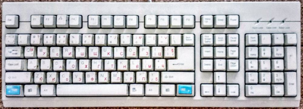

Той  го е показал и за мен, явно се вижда Снимката, горе. Оригиналното производство на този тип клавиатури беше на "COMPAQ"
Имам една стара - почти същата е, но е с 6-пинова букса.
