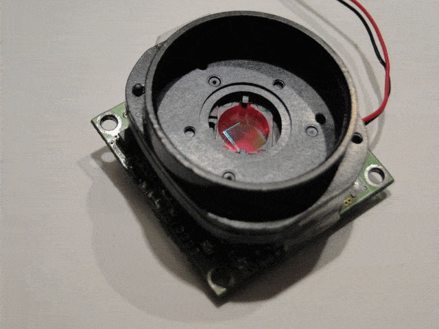

Да за това говоря. С две думи идеята на този филтър е да филтрира през деня IR спектъра от естествената светлина. Самите IR диоди, предполагам, че работят - на тъмно се вижда с невъоражено око.... Друга причина може да бъде....ако камерата е на такова място, че има наоколо и друг източник на светлина - тогава може да не сработва нощния режим, а тази светлина да е недостатъчна. В нощен режим (при IR осветление) - камерите минават в B?W режим по принцип. Ето как работи IR cut филтъра:

Със сигурност има механичен филтър - софтуерно няма как да стане. Друг е въпроса за конкретното техническо решение - иначе през деня няма да виждаш почти нищо. Щом камерите са еднакви - вземи всички настройки от работещата нормално и ги приложи на проблемната. Но аз залагам твърдо на проблем с филтъра. Довечера ще разглобя една като твоята куполна камера - да ти покажа филтъра. Тази от гифа я доста стара камера за външен монтаж - просто е по-подходяща за демонстрацията...
Eто едно клипче, което дава по ясна представа за проблема:
