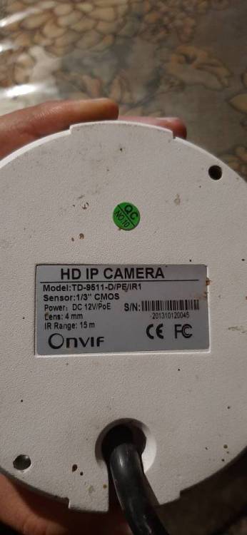

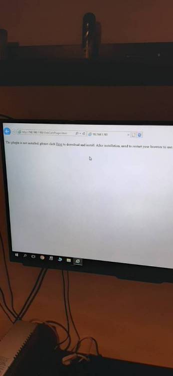

Здравейте трябва да монтирам една стара ип камера.Свързах я към рутер намерих ип адреса и с нетуорк скенер но като видя да я отворя ми изписва това и до там тегли се уш нещо като го отворя ми излиза за малко дос и изчезва и до там.Как да я отворя
Голяма част от по старите камери/dvr/nvr работят само с по старите версии на IE. Дори има такива, които за да се инсталира plug-in-а изискват 32 битовата версия, със съответните права за Active-x контролите. Точрн модел на камерата!

Това чудо ми се струва, че е TVT. Okolo 2012-13 година. През браузър ще стане само с IE8/32 и разрешени Active-X. Пробвай с CMS - техния беше нещо от типа на IVMS-xxxx имам го някъде из архивите.... Друг вариант е някой CMS който знае за OnVif протокола

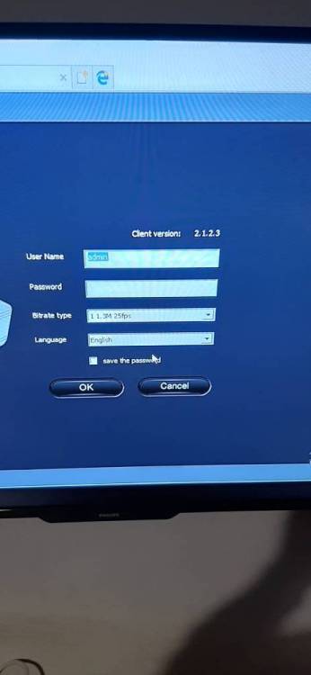

Разреших всичко на activex и видях вече страницата и но не знам каква е паролата каква е стандартната пробвах
admin
1234
12345678
но не станаха каква друга може да е с интернет експлорер 11 съм но тръгна до тука

По default би трябвало да е 123456.... но на тази камера е възможно да е сменена. Търси вариант за ресет
