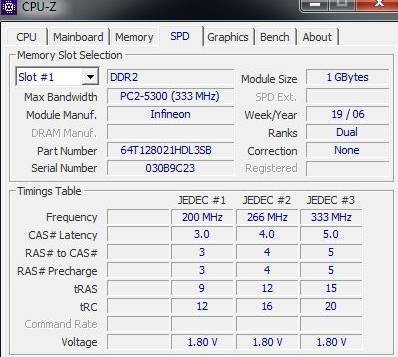

Изложил съм принципно ситуацията. Всеки случай е конкретен, например 2GB Notebook Memory DDR2 RAM 533 Mhz SO DIMM PC2-4200S е ограничващ в скоростта, и при поставен по бърз на втората банка, вторият работи на по-ниската честота. Въпреки, че по спецификации HP Compaq nx9420 не поддържа 6400S(800Mhz) този чип функционира безпроблемно, като втори.
Снимка с паметта на мой лаптоп под DDR3. Скорост [email protected]. Едната планка е Samsung, a другата (нова отскоро) Kingston.
До него стои другa мобилна машина с DDR3. и скорост [email protected].
Ако разменя банките на кръст. Бързият из-за бавната 667MHz памет стартира на 667MHz. Другият (бавният) не стартира.
И с подобен резултат нищо ново под слънцето.
Не става ясно ролята на снимката. Отвратителен колаж.
