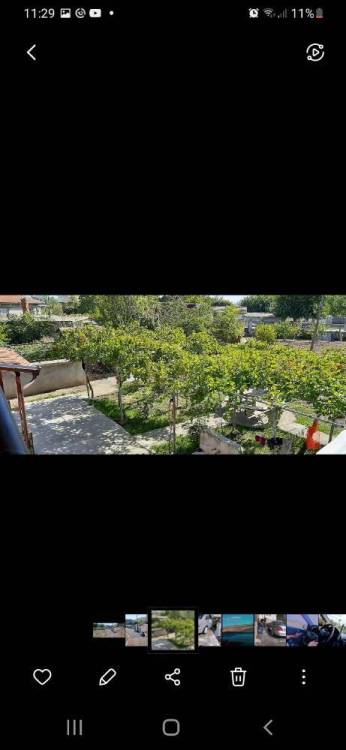

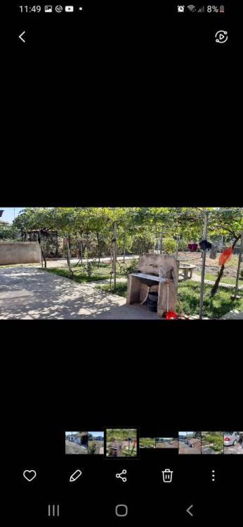

Камерите са за външен монтаж качвам две снимки с които искам да хвана с камерите.За третата не съм решил още мислех да сложа зад къщата но дефакто няма какво да пазя там.Може да са по на ниско защото на едната снимка има много зеленина
