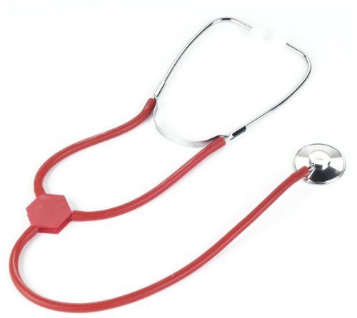

преди 20 часа, antsofia написа:
Как да проверя от къде минават?
Купуваш си лекарски слушалки. После пускаш водата да тече и прослушваш стената.
Успех!
п.п. Примерно такива:
Лекарски слушалки - Детска играчка - 🐻 играчка - store.bg
преди 12 минути, dioib написа:
Купуваш си лекарски слушалки. После пускаш водата да тече и прослушваш стената. Успех!
п.п. Примерно такива:   Лекарски слушалки - Детска играчка - 🐻 играчка - store.bg
Аха - стетоскоп!
