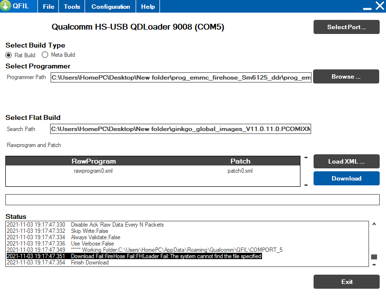

така ще е, тела вече не се и включва. ако ми падне батерията и съм с развалена ос и фастбуут мога ли да си заредя устройството ?
Има ли някой с опит с флашвне? и най вече с QFIL.EXE / edi режим

Вече работи, оправи се с ЕДЛ метода.
